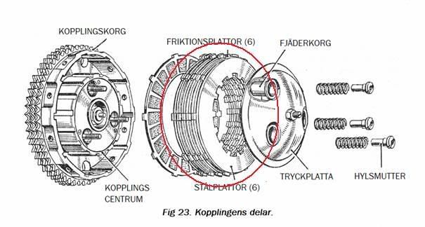

Kopplingskorgen är den korg som lamellerna ligger i..
Så ser det ut på ett ungefär i de flesta hojar. Fjäderplattan något annorlunda dock.
Det inringade är lamellpaketet och det bör du förmodligen se över.
