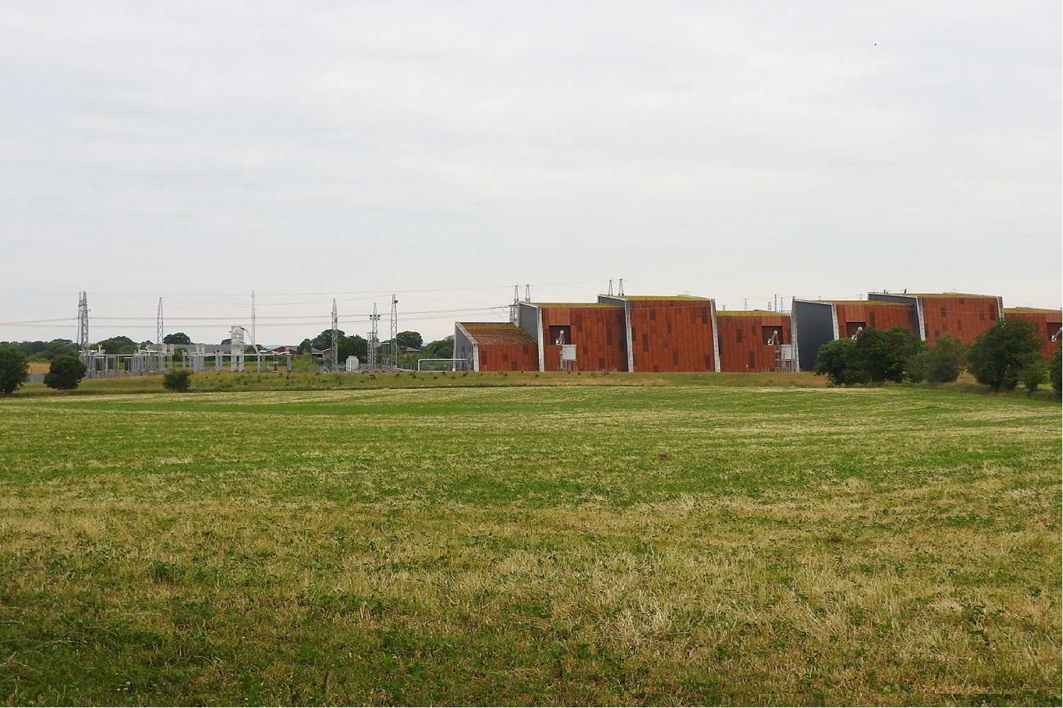

Sydvästlänken är två folksagor i en: dels Kejsarens nya kläder med inbyggda flaskhalsar från start, och dels Mäster Skräddares dilemma med tummetotten.
Den var inte ens projekterad att hantera den grundläggande bristen i det svenska elnätet - bristen på överföringskapacitet mellan nord och syd.
Istället skulle den balansera ut ojämnheter mellan delområde 3 och 4.
Inte ens det klarar den. Av olika anledningar så blev överföringskapaciteten 33% lägre än vad som var beställt - och Svenska Kraftnäts megainvestering hjälper idag istort sätt bara Tyskland med deras omställning från kärnkraft.
Med våra skattepengar...
De tre funktionaliteter som togs bort under Sydvästlänk-projektets gång var ödriftsförmåga, dödnätsstart och multiterminalfunktion. De två första kan behövas när elnätet är utsatt för svåra påfrestningar. Multiterminalfunktionen, som ger möjlighet att styra effektflödet i tvärgående riktning, blev överflödig då planen på en länk till Norge skrotades (2013).
"Det bidde en tumme" och grundproblemet är kvar - helt opåverkat.
