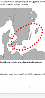

Flaskhalsar mellan norr till söder. Jodå såååå atte.
    1 MB · Visningar: 26
Eller så finns det flaskhalsar, men Vattenfall är så kåta på att tjäna pengar, så att dom hellre säljer den lilla el som produceras i södra Sverige till Tyskland, för att dom får mer betalt där. Alternativen är att svensk industri investerar i gasgeneratorer, eller höjer priserna för att ha råd med elen. Inget av alternativen känns riktigt bra.
Ja, det är faktiskt en av anledningarna, helt korrekt.

Ingen kan säga att man varit ovetande om bristen i överföringskapacitet, kritiska noder och allmän instabilitet i det svenska nätet:
Utgångsläget var en situation med ett underskott i elproduktion i södra Sverige vilket uppvägdes av överföring från norra Sverige via sex stycken 400-kV-ledningar samt genom import från Norge. Ett ställverksfel i Hamra utanför Enköping medförde att två stycken 400-kV-ledningar slogs ut. De återstående fyra ledningarna hade inte kapacitet att överföra tillräcklig effekt, varför spänningen snabbt sjönk i hela södra Sverige. För att klara situationen skulle delar av nätet behövt kopplas bort för att återställa balans mellan produktion och förbrukning, men förloppet gick så snabbt att detta inte lyckades, och på cirka tre sekunder hade södra Sverige mörklagts.[1][2]
Det är snart 40 år sedan vi fick den stora varningen med ett helt mörklagt halvt Sverige.
Vad som hänt sedan dess?
Utredningar, kommissioner, betänkanden.
Ah! Du menar vad som hänt sedan dess?
Inte mycket, hörru.
En massa varm luft har passerat politikers läppar sedan dess.

Försök flytta er tillbaka till det tidiga 80-talet och det tryck vi upplevde utifrån på vår nation med ubåtskränkningar, det som uppdagades i Norge med Arne Treholt och de mycket påtagliga misstankarna om en minst lika högt uppsatt och djupt dold mullvad inom svensk politik.
Här fick vi genom en bildlig och bokstavlig kalldusch en tydlig signal på hur sårbar själva kärnan i vårt välstånd och produktionsförmåga är.
Att man genom en veritabel "flick of a switch" kan mörklägga halva landet, och att inga alternativa vägar finns.
Där.
Då.
Skulle man agerat.
Inte aldrig.
Vi dras fortfarande - 40 år senare, med samma brister i överföringskapacitet, och samma farliga upplägg med ett fåtal sköra och underdimensionerade kopplingspunkter.
Idag betalar vi alla söder om strecket för politikernas tillkortakommanden via sanslösa elräkningar, men vad värre är: politikerna låtit landet ligga öppet för ny utslagning vår enerigförsörjning på precis samma sätt som 1983!
40 år av att inte ta ansvar för landet.
40 år av att inte vilja skapa framtiden.
40 år av att inte agera.
40 år av ingenting.
Vi har haft 11 olika regeringar sedan ställverket utanför Enköping small.
Ingen av dem har ägnat problemet tillräcklig uppmärksamhet.
Fan, till och med ordet "redundans" hann bli både modeord och sedan falla ner i pinsamhetslådan för överanvända uttryck utan att budskapet nådde fram.
Vi fick till och med en påminnelse hur ohyggligt skört vårt nät är 20 år senare, när ställverket på grusåsen i Öxnevalla small och stora delar av Sverige och Danmark lades i mörker.
Bara 20 år sedan nu, och ingen verkar ens vilja minnas händelsen.
Hur som helst: inga reella åtgärder vidtagna på 40 år, trots handfasta påminnelser.
En stor jävla skam att ni låter det pågå!
Inte mycket, hörru.
Nästan så mycket att det skulle kunna driva en sådan där vindsnurra på ett biltak.
Men inte riktigt ändå...
Där.
Då.
Skulle man agerat.
Inte aldrig.
40 år av ingenting.
Vi fick till och med en påminnelse hur ohyggligt skört vårt nät är 30 år senare, när ställverket på grusåsen i Öxnevalla small och stora delar av Sverige och Danmark lades i mörker.
Bara 10 år sedan nu, och ingen verkar vilja ens minnas händelsen.
Som elkraftsingenjör, med större delen av mitt arbetsliv i elnätet, så..........
...........kan jag inte annat än hålla med.
Väl skrivet!
