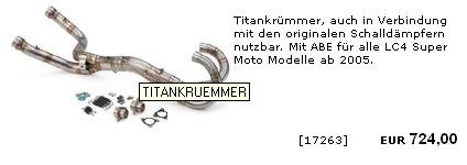

Nån som vet var man kan köpa akra grenrören till en ktm 660 -05 smc? snackade med en försäljare och han sa att då
kunnde man bara ha en ljuddämpare.
Är det nån som vet om detta är sant eller??
Klart att det finns akrapovic krökar till en årsmodell 2006, din återförsäljare är trög :hihi Listpris ligger på ca 7 000 sek
Edit: lägger in en bild också
