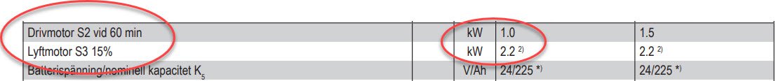

Ingen aning om vad du har för truck, jag kollar nerifrån i skalan för enkelhets skulle:
En enkel BT (Toyota).
Säkert har du en större, men låt oss börja här.
bilder och data härifrån: 22536_Original document_toyota mh.pdf (toyota-forklifts.eu)
Hursomhelst:
1kW för att köra och 2,2 för att lyfta.
1kW + 2,2 kW = 3200W
Det låter ju enkelt med ett 4000W elverk,eller?
Men elverket ger ju 230V växelspänning (AC) så du måste omvandla till 24V likspänning (DC)
Hur många Ampere måste säkringen på 24V sidan vara på?
För enkelhetens skull bortser vi från startströmmar osv, TS verkar inte vara där riktigt ännu.
Ellära, Ohms lag och effekttriangeln.
Ohm behöver vi inte bry oss om utan vi tittar bara på den högra triangeln, den som innehåller P, Power, Effekt:
Vad vet vi?
Vi vet EFFEKTEN i WATT (2200+1000)
Vi vet SPÄNNINGEN i VOLT (24)
Då tar vi den högra triangeln och matar in siffrorna:
(2200+1000)
dividerat med
24
Svaret: 133A
Kortfattat:
För att kunna DRIVA en sån här apparat måste "laddaren" kunna lämna 133Ampere
Säkringen mellan "elverkets-omvandlare" och "trucken" måste kort sagt vara på 133 Ampere.
Det är rätt så mycket. Och det här är ändå en väldigt liten truck.
