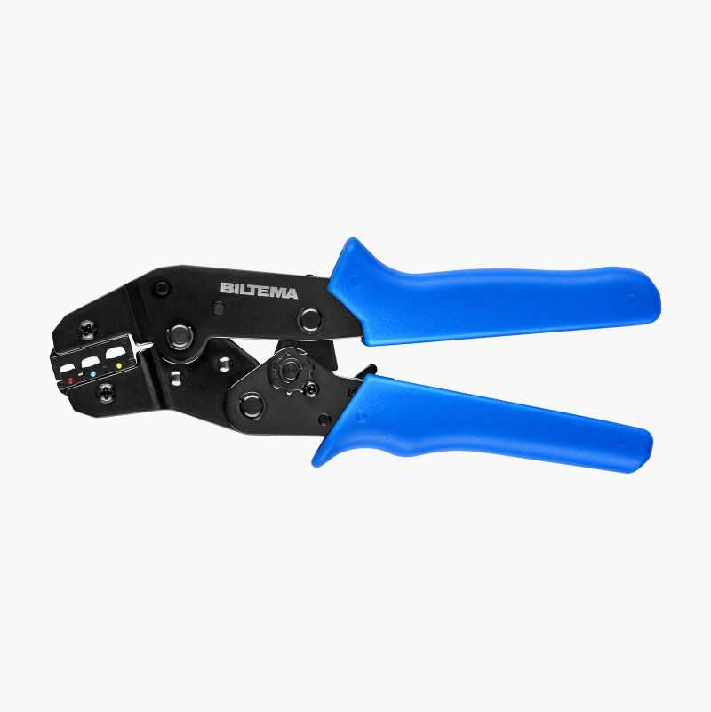

Behöver man specialverktyg för att nypa ihop stiften rätt på en kontakt som denna?
Jag tänker att det borde gå att få till det ändå?
Denna bör funka men bildgoogla på kontakten och sök efter pressverktyg
Jag reparerade en kabel i bilen som hade just en sån kontakt och då använde jag inget specialverktyg, utan har för mig att det var en vanlig crimptång för kabelskor. Minns inte om jag eventuellt lödde också (kan ev. vara tveksamt med tanke på att lödningen kan släppa vid värmeutveckling, men är gissningsvis inget problem då det vanligtvis inte går några stora strömmar via denna typen av koppling).
Tack! Då litar jag på att ni har rätt och beställer lite kontakter i delar.
Tången Steffe länkade till kostar inte mycket och fungerar ypperligt. Jag har den själv, bra kvalite.
Det blir inte vidare proffsigt utan den. Och varför då använda en proffsig kontakt? Då kan man lika gärna köra med flatstift eller ännu värre, sockerbitar.
Men det är bara mitt resonemang.
Till stiften som du hade i ditt första inlägg fungerar biltematången bra. Till en deutschkontakt där stiften är runda i båda ändarna krävs en speciell tång.
