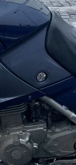

Vad är typisk räckvidd med din KLE? Hur långt brukar du kunna rulla innan bränslelampan tänds?
Jag tankar vid 20-21 mil oftast. Då går det i runt 10 liter. Jag utviker att behöva slå på reserven när jag kör. Svårt att pilla ut flärpen till soppakranen med handskar på så ibland vrider jag till reserven vid ett rödljus innan det är dags.
Jag körde 29 mil en gång efter att kört i Norge (0,38 L/mil där). Letade 98 oktan i Duved och Åre. Fanns inte längre. Fast då hade jag två liter med i reservdunk.
Fem liter i reservläget. 15 liter totalt.
KLEn drar mellan 0,4 och 0,55 beroende på.
Vik ut och vrid. I fart, med handske på…
Märkesfanatiker och lojala motorcykelägare…
Asså, 15 literstank är löjligt lite. Borde vara 17-18 och gärna plats för tankväska.
10 liter sedan dags för reserven. Fem liter i reserv är onödigt mycket. Tre är lagom då kommer man fem mil med marginal.
Man kan ju kapa det långa röret på soppakranen. Fast det funkar att hålla koll på trippmätaren.
