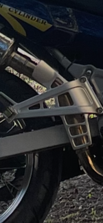

40 timmar metallslöjd som en del i min terapi.
Sju lätthål i aluminium. Borra och fila. 🙂
