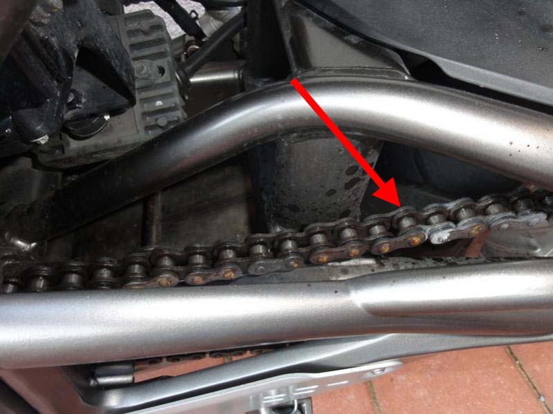

Kedjan skulle behöva lite uppmärksamhet ifrån din sida:) de såg inte lycklig ut den heller:tungan
Den borde i varje fall bli väljoljad nu:tungan
(nä, håller med, ser inte så rolig ut)
Låter skumt att det trycks upp några större kvantiteter olja till luftboxen. På min zx6a så sitter det en liten behållare i slutet av dräneringsslangen från luftboxen. När jag rengjorde den efter 2400 mil så såg det ut som det hade läckt ner typ fyra droppar eller så, nu 600 mil senare är den helt tom. :va
Den bör kasseras diReCt! :fakta
Ser direkt en skuren länk.
Finns det en finns det ofta fler.
Kan leda till kedjebrott.
Byt drivpaket och köp kedjespray! :mattias
Better safe than solly! :tummenupp
