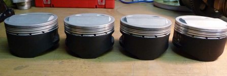

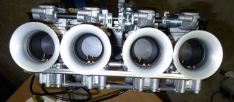

Hämtade mina sista delar till vinterns uppdateringar. Vev med rakskuret, urborrat motorblock, teflonbehandlade kolvar. Sedan tidigare lyxade jag till det med RS40, Dyna 2000 och ett rejält batteri. Kommer också att stoppa i en Yoshimura-kam (9,5/8,5 i lyft, 246/245 i duration). Bifogar lite bilder att gotta sig åt i mörkret. Jag blir nog rätt ensam om motorsiluetten:D
/Ingvar
/Ingvar

Veven och vevhuset är gamla trotjänare. Veven har säkert gått över 10000 mil men var enligt Erik i skapligt skick, inga problem att åka vidare med. Kolvarna följde med när jag köpte den antika 1428-cyllen. Cylindern var omfodrad och både lopp och kolvar var i bra skick dock med "dragracingspel" ~0,10 mm. Med teflonbeläggningen kan man köra med 0 i kolvspel och får en tyst och tät motor.
/Ingvar
