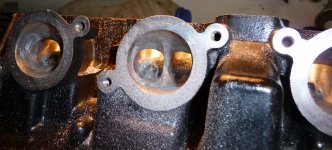

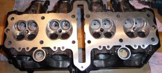

Viss progress med toppen. Sätena på insug portade, ett förbränningsrum nästan klart och ett insug påbörjat. Som synes provat lite av varje för att försöka utröna vilka verktyg som jag har/borde ha. Julen är räddad:D.
/Ingvar

Rikard har trollat! Hur snyggt som helst!
