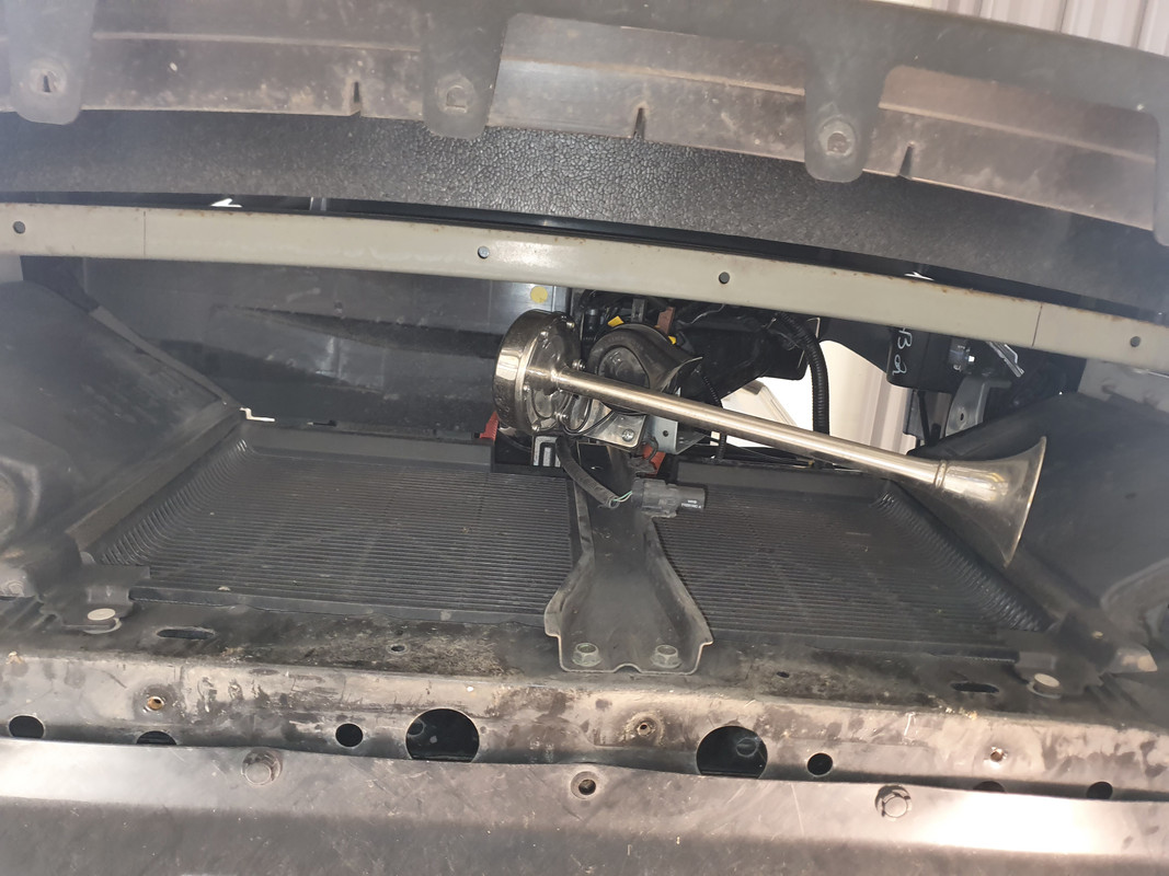

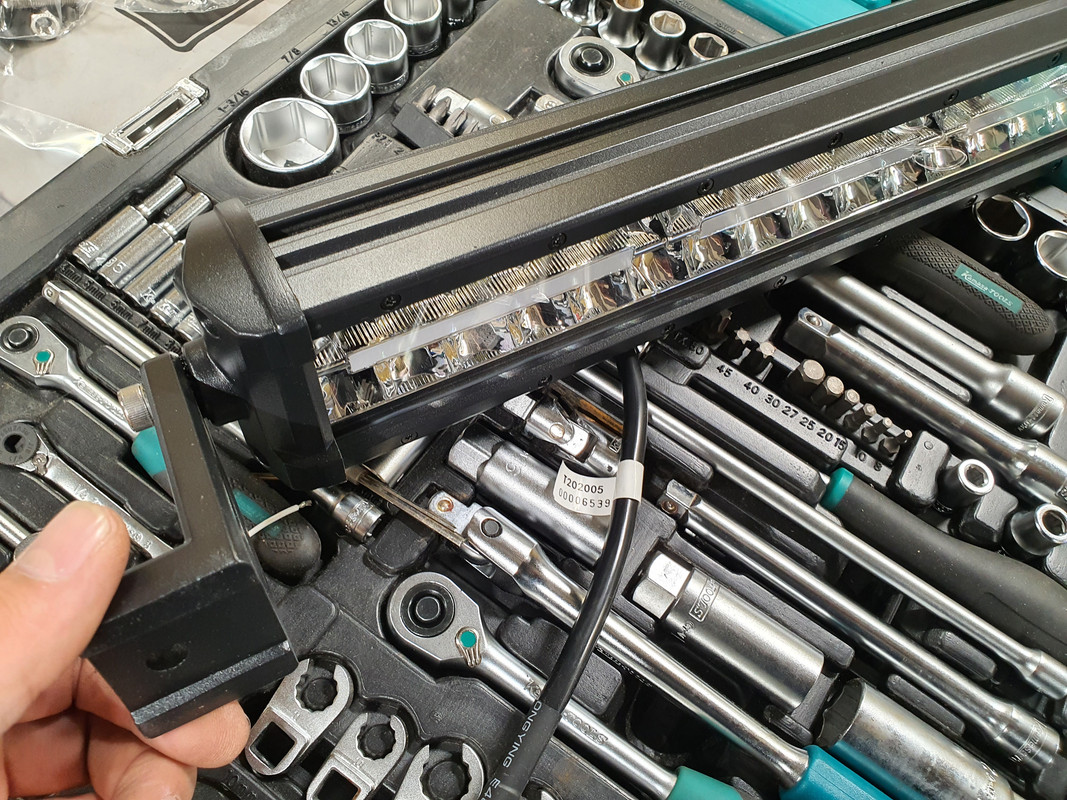

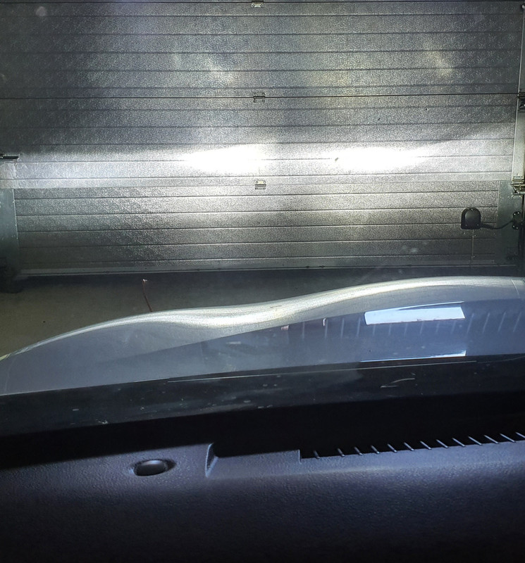

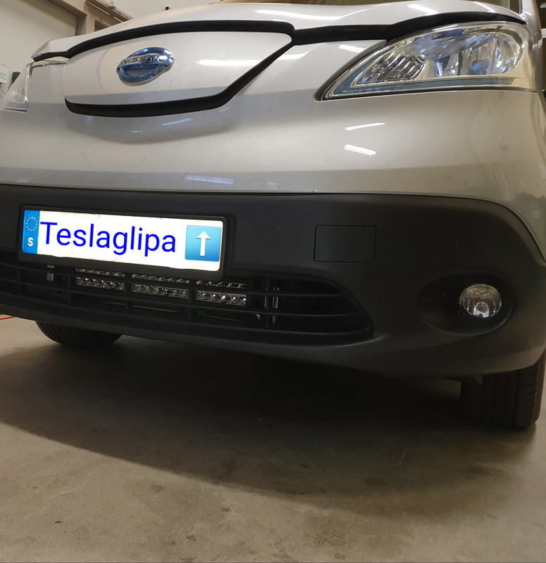

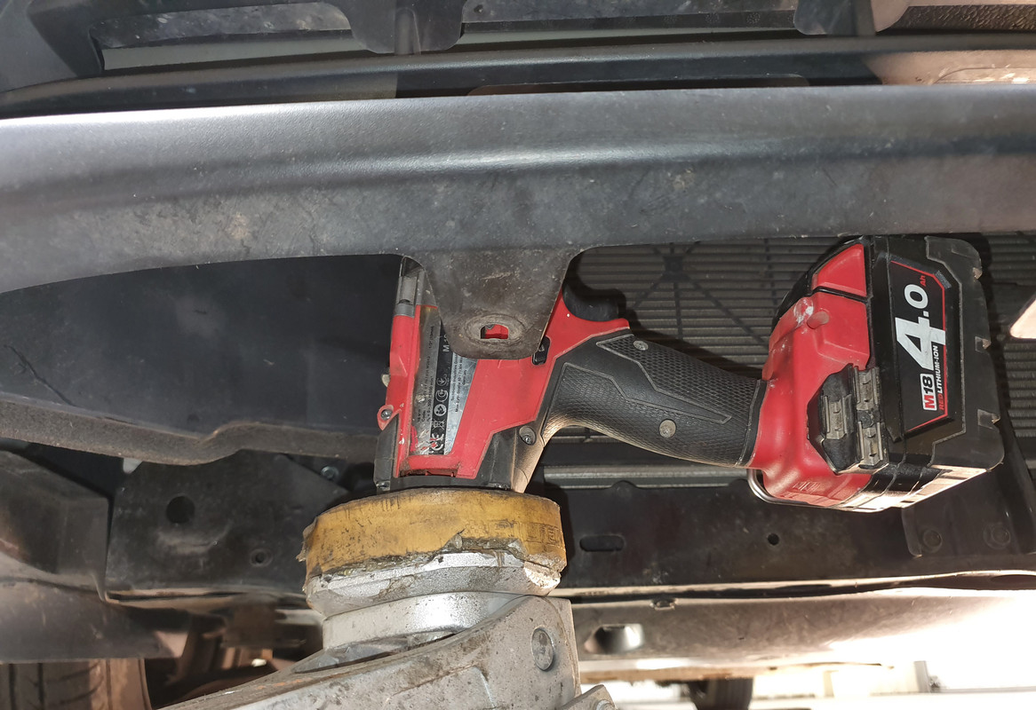

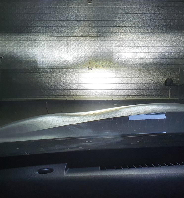

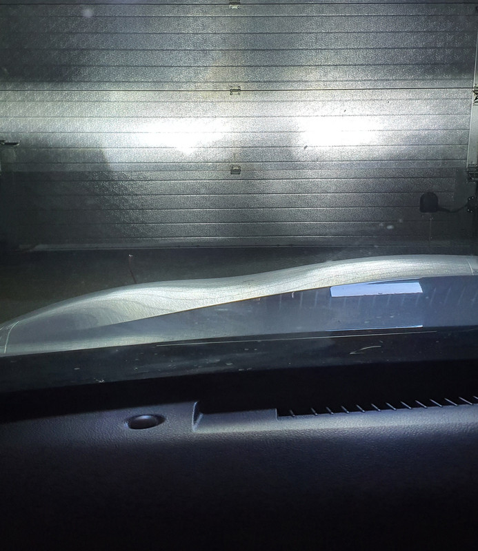

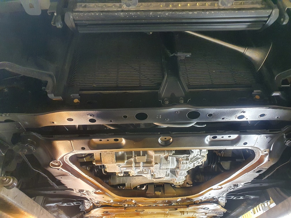

Skulle, ju, montera nya landningsljus i fronten och kom överrens med mig själv att ledrampen ska få bo bakom stötfångaren för "enkelhetens" skull...
Justerade fästena för att enkelt kunna höfta ut hålens placering med en djuphålsmärkare
+/- 3mm lyckades jag öga upp på första försöket, nöjd
Sen visa sig balkhelvetet vara gjord av uran, patent pending..
Fick nästan en infarkt först men domkraften rädda mig tillslut, hann dock bara med håltagningen och början till rostskydd igår men ikväll blir det nog belyst o klart :)
Det här är ingen vidare placering Men det duger och när jag vill ha något bättre blir detta en backstrålkastare istället. Inget rättvist test av ledrampen i sig men för mig gör den att jag får ett normalbra helljus vilket helt klart är en förbättring.
Halvljus
Helljus (bredare ljusbild än vad som ryms på bild)
Helljus + ledramp
Bara helljus lämnar ett mörker framför bilen vilket nu fylls av ledrampen till ett dugligt helljus, typ.

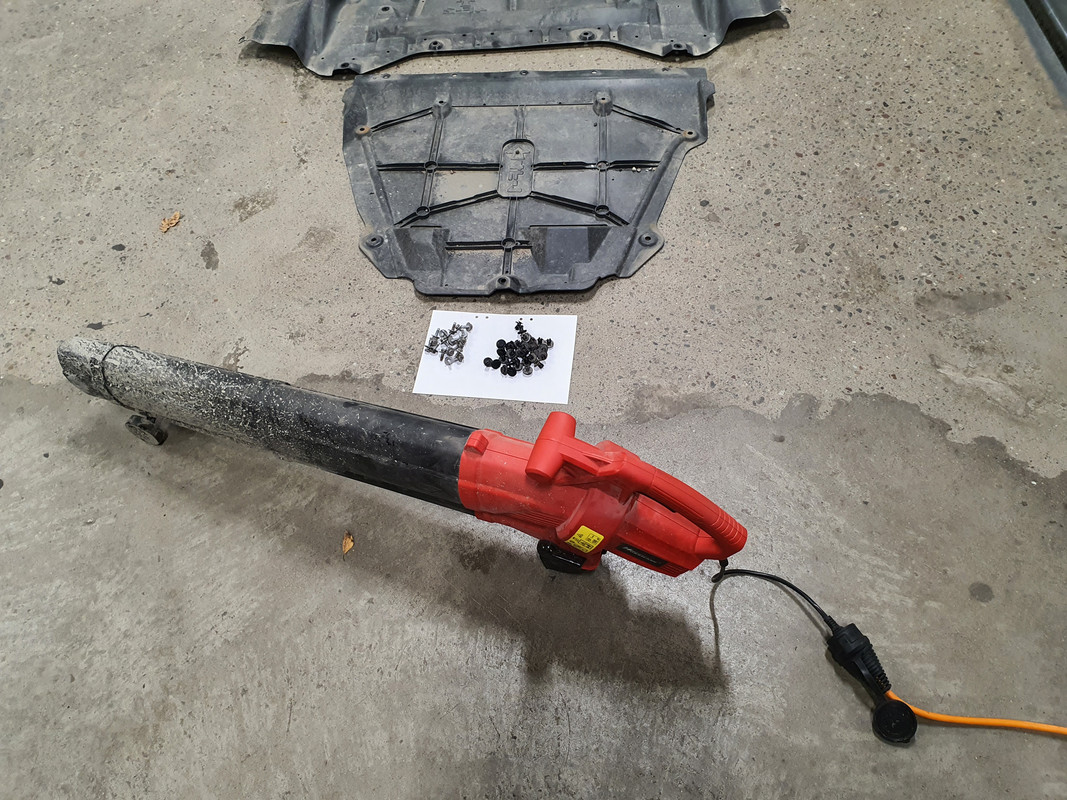

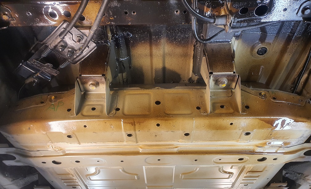

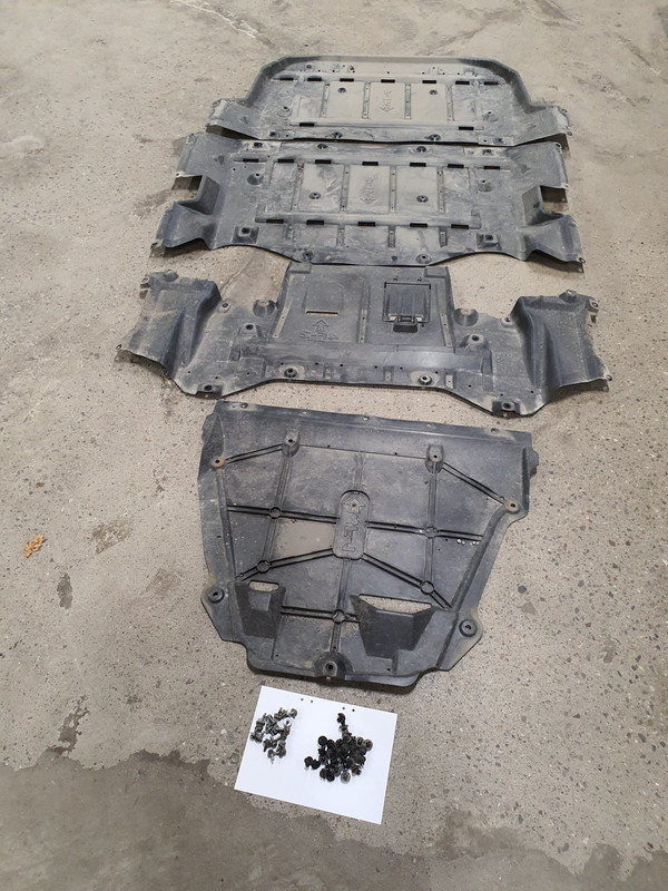

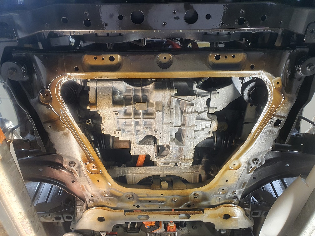

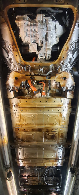

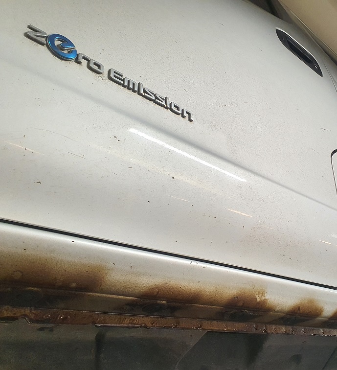

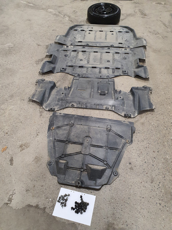

Brukar köra en torsdag-söndag för denna inpackning men because of reasons får det bli en lördag-söndag denna vända. Upp med tuppen och göra rent = demontera kåpor, spola/skrubba/blåsa rent och torka i minst 8 timmar om det nu vill räcka.
Saknas någon kåpa eller två längst fram som demonterades för ledrampen

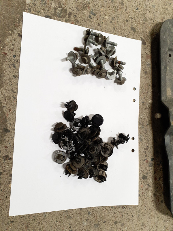

Undrar hur många clips/h verkstäderna tappar bort nu för tiden..
Glömde demontera reservhjulet när jag spola av under
https://youtu.be/7vahRquK_oc

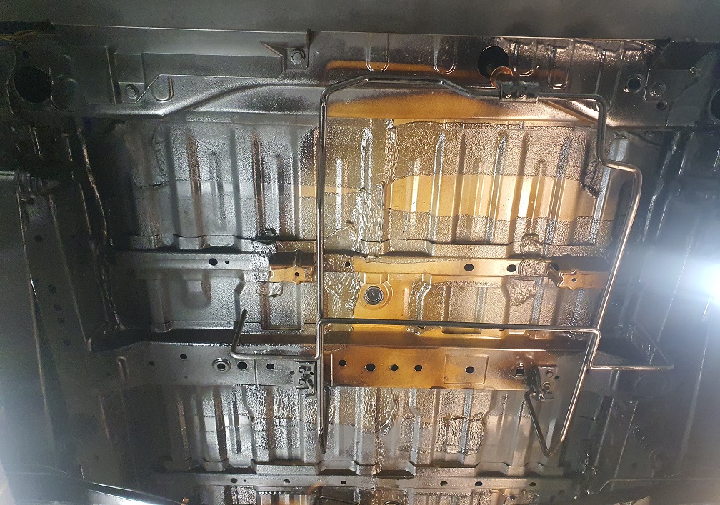

Nu ett par tre timmar senare är underredet torrt men i balkar etc. kan bli bättre, får nog köra med tryckluft en stund så ska det nog duga till i afton men lövblåsen fungera bra för det värsta iaf

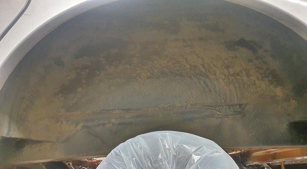

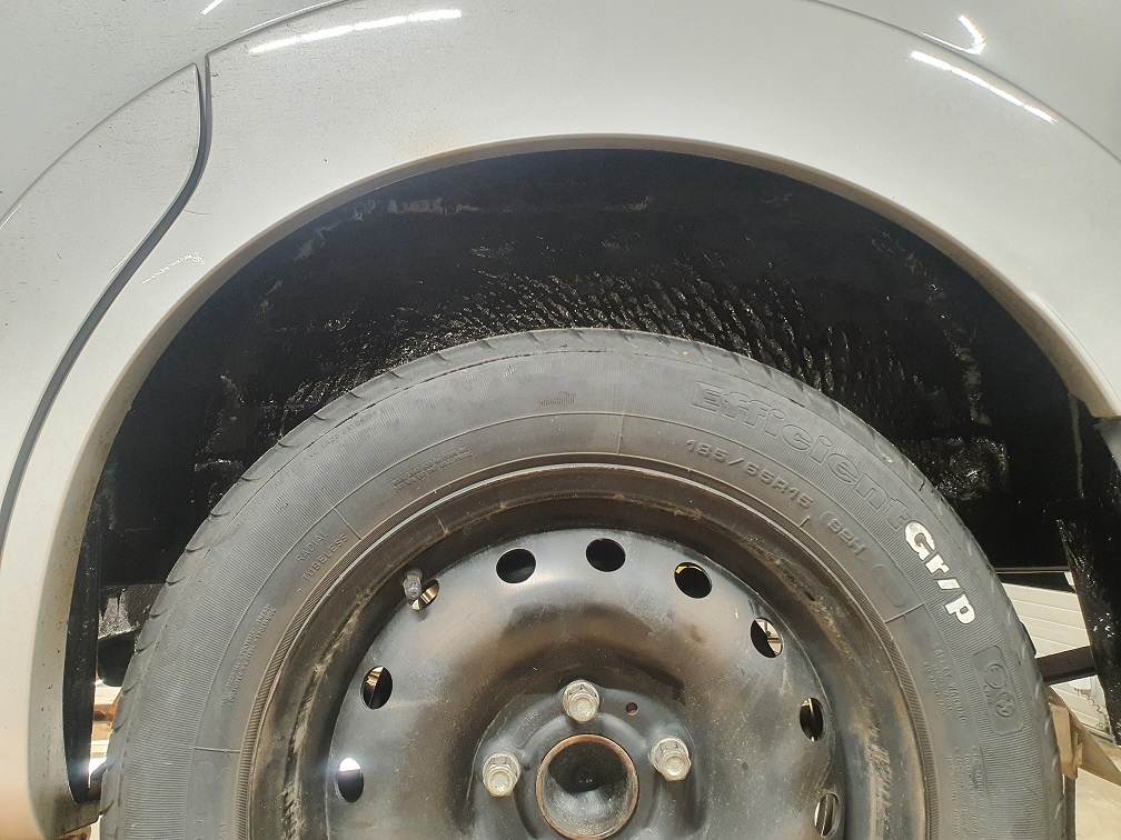

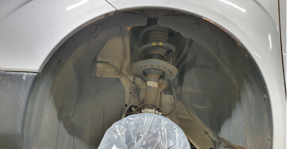

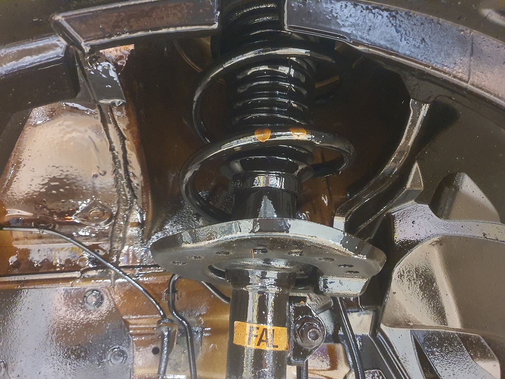

Hjulhus vä fram, före

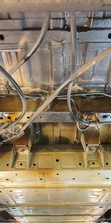

Under motorrum, 1 lager tunnflytande
Bakom batteripack och batteripack, 1 lager tunnflytande
Under motorrum, 2 lager tunnflytande
Bakom batteripack och batteripack, 2 lager tunnflytande
Hjulhus vä fram, 3 lager tunnflytande
Hjulhus vä bak, före
Hjulhus vä bak, 3 lager tunnflytande

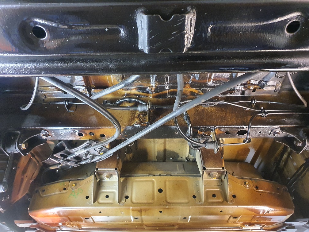

Under, 4 lager tunnflytande
Under bak, 4 lager tunnflytande
Bakom batteripack och batteripack, 4 lager tunnflytande
Framtill och under motorrum, 4 lager tunnflytande
Inte mindre än 12st hålrumsplugg per sida, applicerade från två vinklar i varje hål och sedan tebax med täckgummin
Nu ska den väl stå sig en vinter iaf :tummenupp
Lite för dovt bröl från den dock, byggde säkert in egen noise cancelling när jag lät original sitta kvar.. också. Den är i rostfritt iaf :)
Med lyft & tryckluft tycker jag det är rätt soft fast jag skulle inte vilja jobba med smeten. Hobbyfix någon gång var 5 år eller så är helt ok.

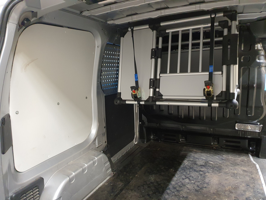

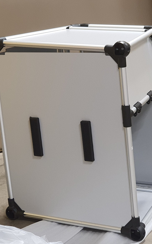

Försöker bygga in en takhängd hundbur i skåpet, går sådär:
Men.. det är ju fel hund, vi har har en svart.
Största fördelen med denna placering är att jag skulle kunna sätta in en widescreen ruta för Milton att se in i förarhytten och ut för den delen.
Burdörren bakåt blir dock inte helt bra, last kommer att vara ivägen och vid en kollision eller hård inbromsning för den delen behöver det inte vara så öppet för något att flyga in i buren.
Under burgolvet sitter två klossar med kardborre på, utöver ligga käft betyder det att den bärigheten är vad som kalkylerats för bottenplattan.

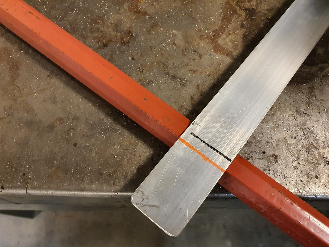

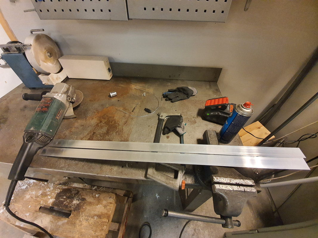

Hade denna alubit i materiallådan, kapad till två skulle bli lämpliga skenor under burgolvet..
Trodde jag hade tigger med mig men så var ej fallet, den onödigt stora vinkelkapen slet sig inte alls faktiskt.. :nicka
Var bara att man up, knalla iväg och köpa aluminium istället..
.. och massera över något någorlunda runt.
Blev helt ok.

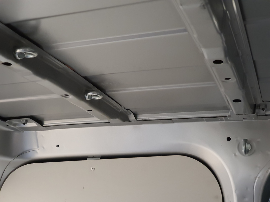

Satte in 6st nya öglor varav 5st syns på bild.
Sen gick det mest utför, vet inte hur många gånger jag spännbanda upp den innan allt passa in, dörren gick att öppna, inget slack och banden inte smet iväg där dom inte skulle vara. Låg under den upphängda buren och mekade, tänkte att om den lossnar nu kommer jag bli utslagen, klämd och förmodligen rånbögmördad på kuppen.. men det gick bra.
Så, när jag fått allt på plats undra jag varför i helvete den hängde på sniskan helt plötsligt.. aha, crap.

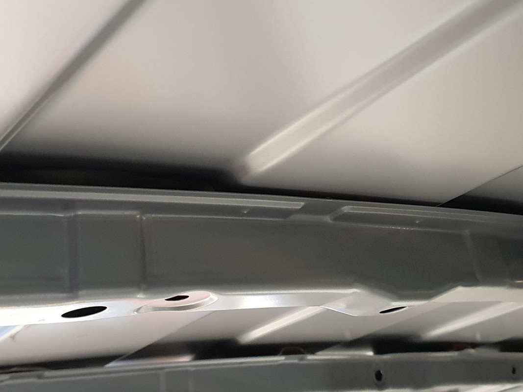

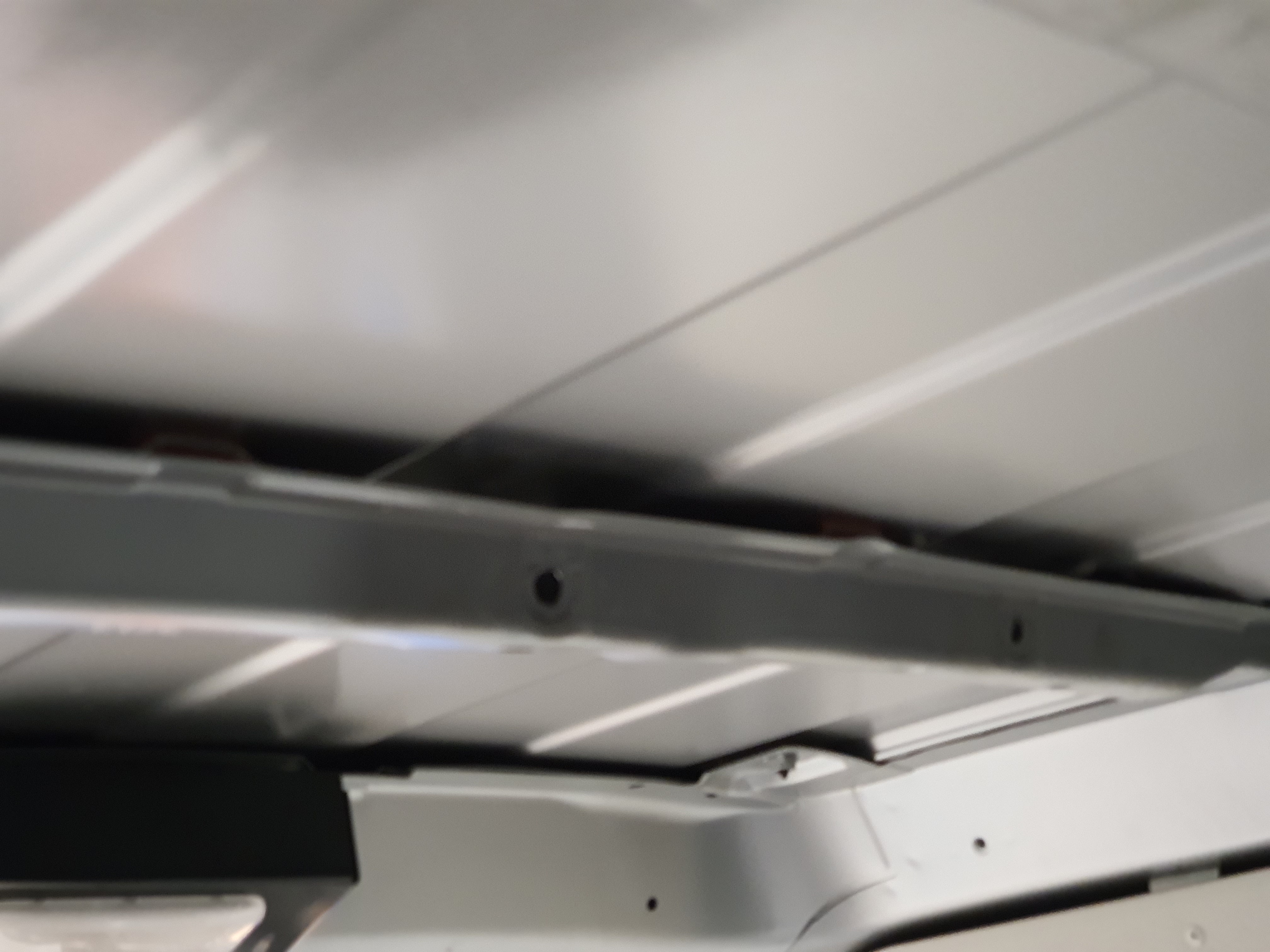

Såhär ska takbalken se ut:
Såhär ska takbalken inte se ut:
Syns inte helt bra på bild men balken är till största del limmad i taket tydligen och höll inte längre måttet. Funderade vid denna tidpunkt på att panta buren, låsa och åka hem =/
Flyttade sedan in öglorna en balk så nu lyfter dom upp buren mot sig själva och allt är fridens men jag måste passa in allt på nytt så jag gav upp för kvällen.
