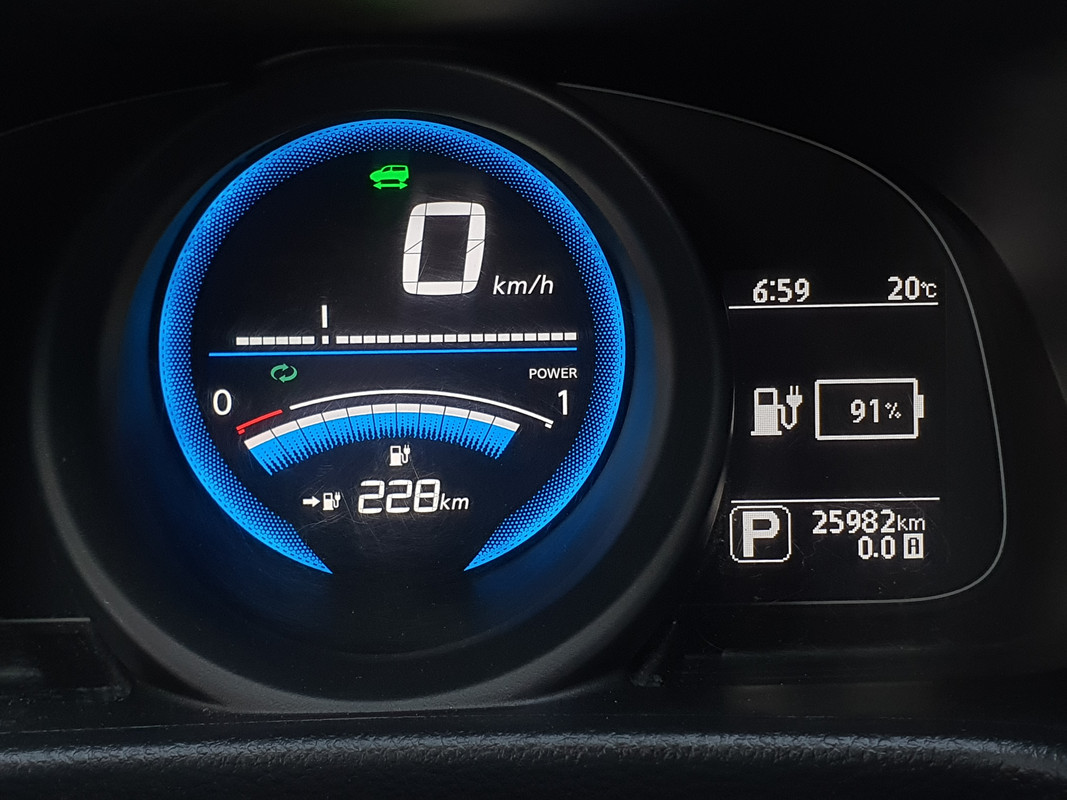

På morgonen hade laddningen letat sig upp till 91% vilket var nytt rekord för den nya, bara slösladdat med 10A ännu.

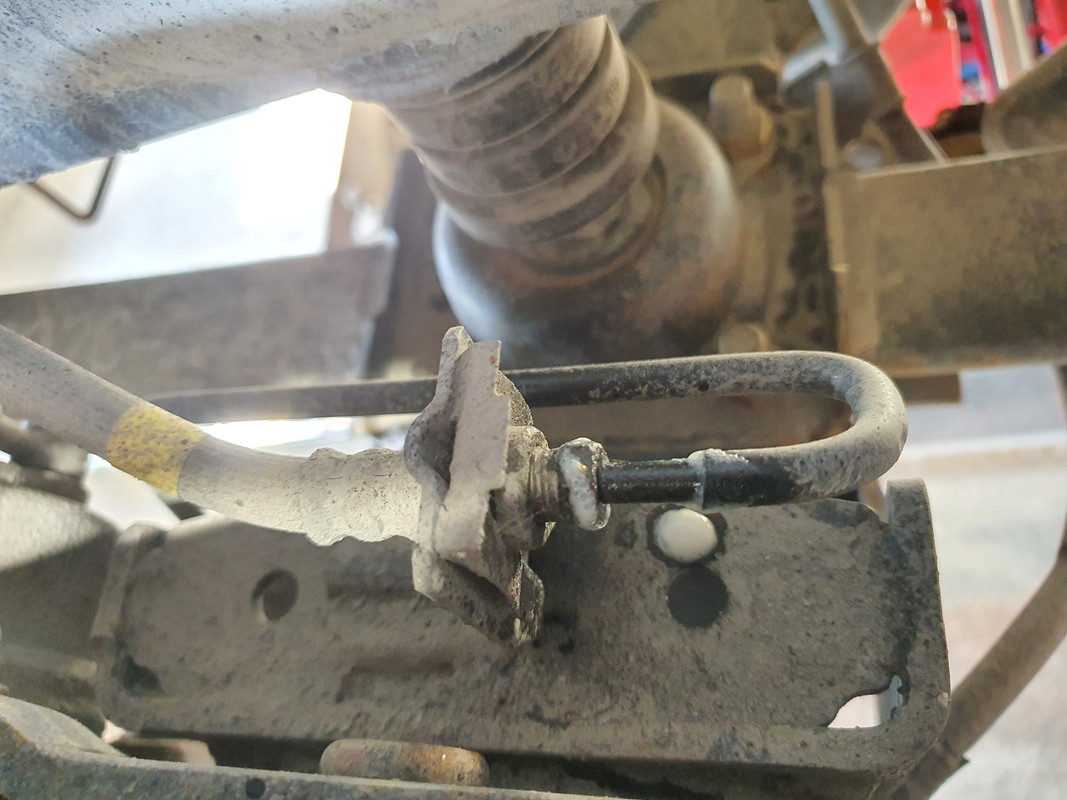

Sist jag var på en sånhär justering med gummituta som skydd lyckades jag fippla in gummit och fick riva ner allt, blixtsnabbt för att rädda situationen. Denna gång visste jag bättre. Chansade på att kuggen skulle mejslas uppåt vilket visa sig korrekt på båda sidor = sett bakifrån ska justeringen skruvas medsols på vänster sida (förarsidan) och motsols på höger (inte förarsidan).
När jag innan suttit och planlöst knappat omkring i menyerna i kupén insåg jag att skåpan levt sitt liv runt Österundstrakterna, gick att läsa ut gamla laddplatser i gps-magin och jag kände mig som värsta CSI-agenten, undercover.. minst. Inte mindre än 9 sat-eliter håller koll på mig framgick det även. Sopade således förmodligen bort endast skogsfriskt damm och smuts från bromsoket och däromkring, viktigt att lätta för bästa energibesp...

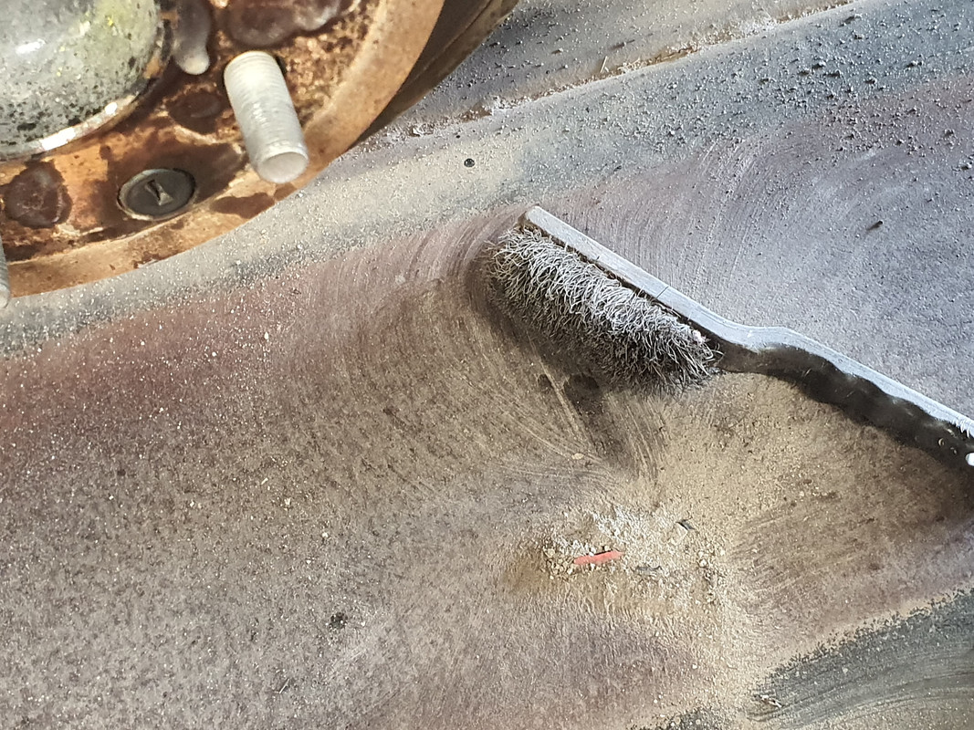

(bara en snäll nylonborste så jag inte får skäll o jävel från gummitätningsförbundet och dess vänner)

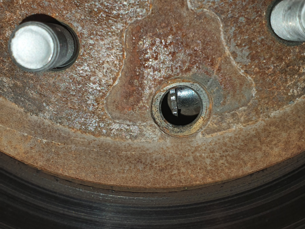

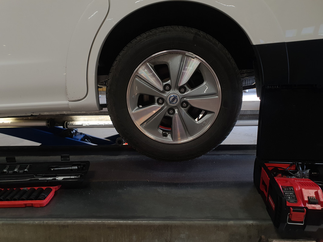

Smorde med lite vanligt smörjspray efter att ha borstat rent, hjulpinnarna, anliggningsytan på skrivtrumman, luftnipplar, rörliga delarna på oket samt det klassiska japanska inplastade inte hela vägen bromsröret. Eller spottade jag bara på den tvi fan?

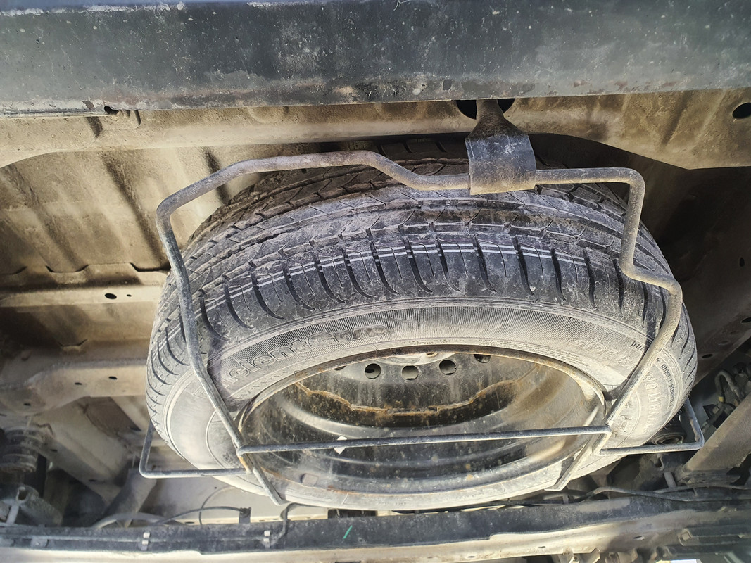

Original felvänt reservhjul, enklare om det går att pumpa på plats eller; varför verkstäder inte genomför punkten att kontrollera ringtrycket i reservhjul vid service. Kan väl tänka mig att bilfabriken tänker att ventilen och utsida fälg skonas bättre i detta läge men men.

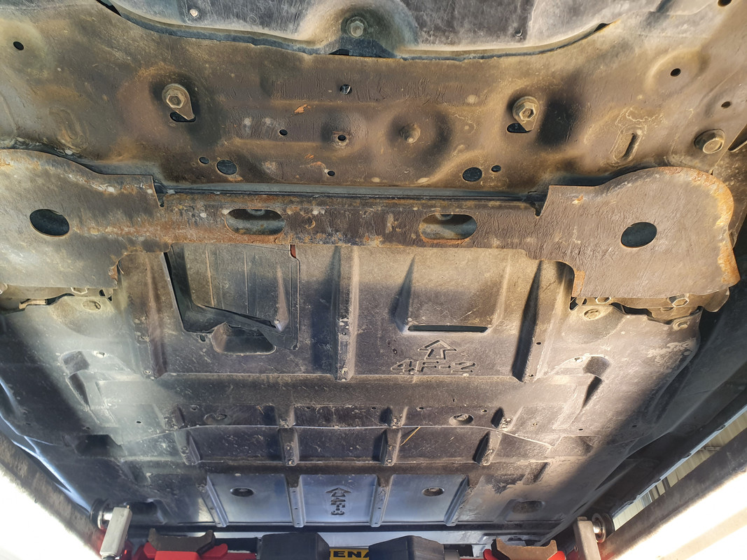

Precis som på min 2015 har dom först monterat batteripacket för att sedan rostskydda och inte vågat ? rostskydda där bakom.. törer. Blir rostskydd även på denna innan vintern och då styr jag upp det, kanske är dom rädda för att skapa en massa för ev. infästningspunkter vilket är big no no precis som vid dragkroksmontering = är det inte plåtrent (ja lack går bra, inte body dock) kommer det att lossna förr eller senare, helst senare.. utan last. Skruven till det lilla fästet i nedre mitten på bild sitter inte centrerat i hålet och ser slarvigt ut, kommer justeras till.
Det här plåtschabraket ser ut som skräp och gjorde även så på den andra innan rengöring och rostskydd, fungerar nog mest som någon form av krashbarriär ändå.
I övrigt ser det bra ut, inga stökiga bromsar, jämt slitage runt om och mycket kvar. Ser fräsch och fint ut utan rost, tack norrland, risken med sämre vägnät är såklart fjädringen men alla dämpare spiral och bladfjädrar såg ut som nya. Ska iofs mycket till att mörda bladfjäder, ja såvida man inte kör vw förstås.. sämsta jag sett var en Caddy med 4000 mil någonting, kan ha varit närmare 5 men ändå och brusten bladfjäder. Frågade föraren om han kört 2 kubik kakel eller vadå? Han svarade att han måste gått upp i vikt för skåpet är mest tomt hela tiden.

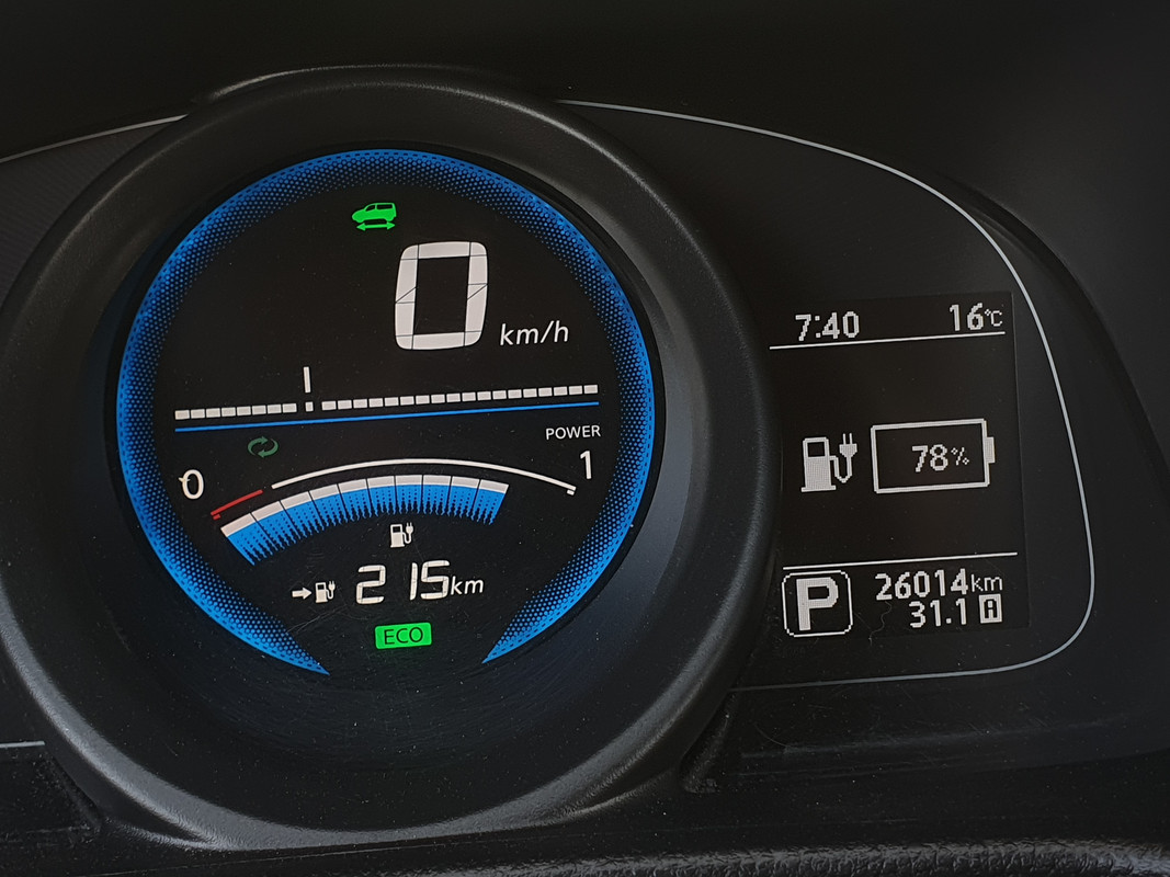

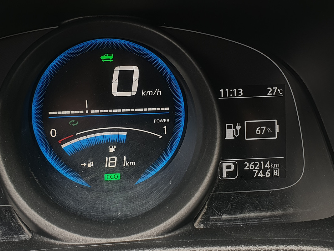

Jag tittade på dina foton. När du startar var det 91% 25982km nästa bild 78% 26014km. Så du körde 32km på ca 13% batteri? Vad räknar du med ungefär räckvidd på normal körning.
Är själv lite nyfiken på en skåpbil att ha som crossbuss men har 10-15 mil till vissa banor och vill kunna köra och komma hem på en laddning
29 Apr 2009
SUV country
RD07A
Trippmätaren är enklare att räkna ;)
40kWh vilket i praktiken betyder 38 (tror jag) för 2 åtgår till att hålla liv i allt slarvigt beskrivet. Den är registrerad med 20 mils räckvidd enl. den "hårdare" uppgiften och 31 om jag minns rätt för stadskörning. 24 mil tror jag du kan grejja rel. enkelt på sommarhalvåret men finns det bara ström på banan så är du ju hemma.

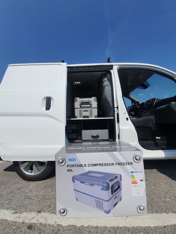

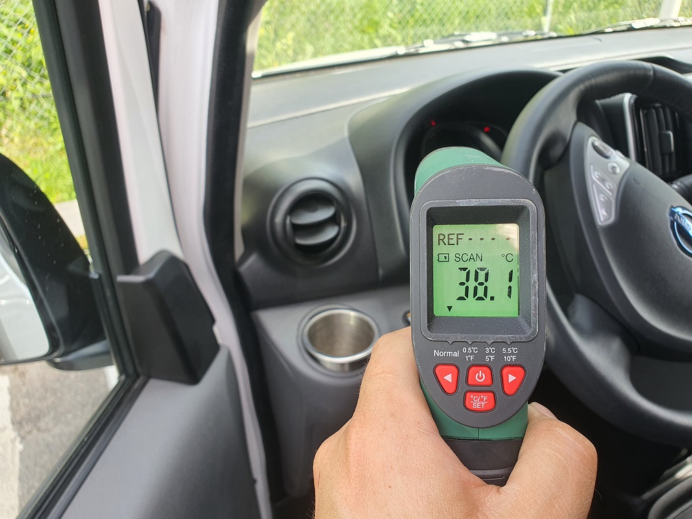

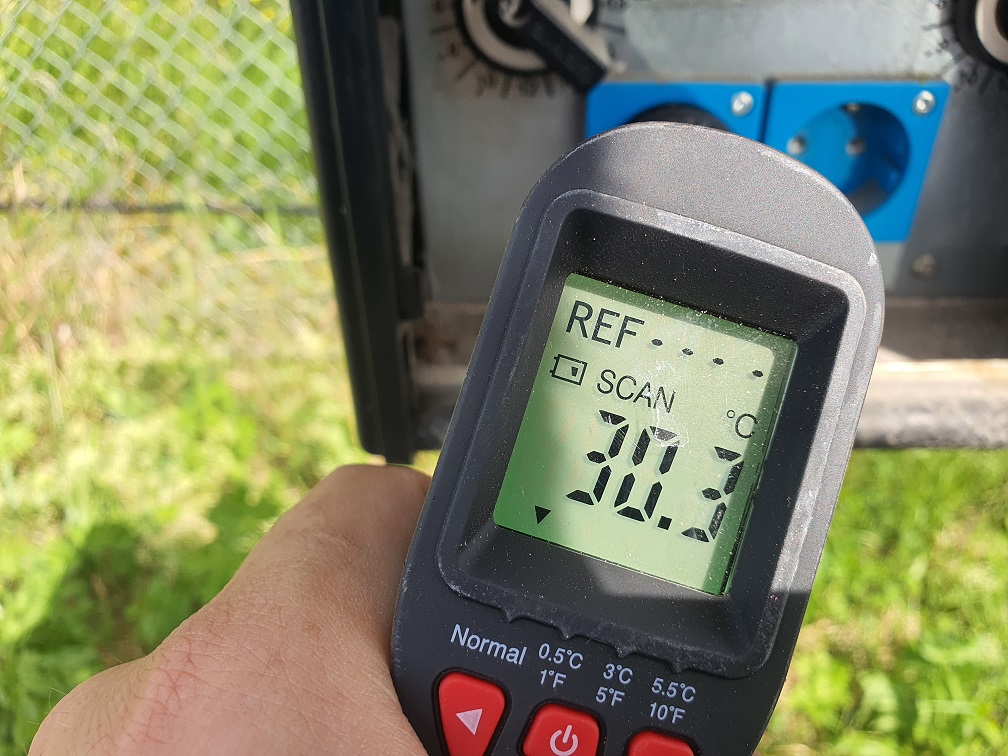

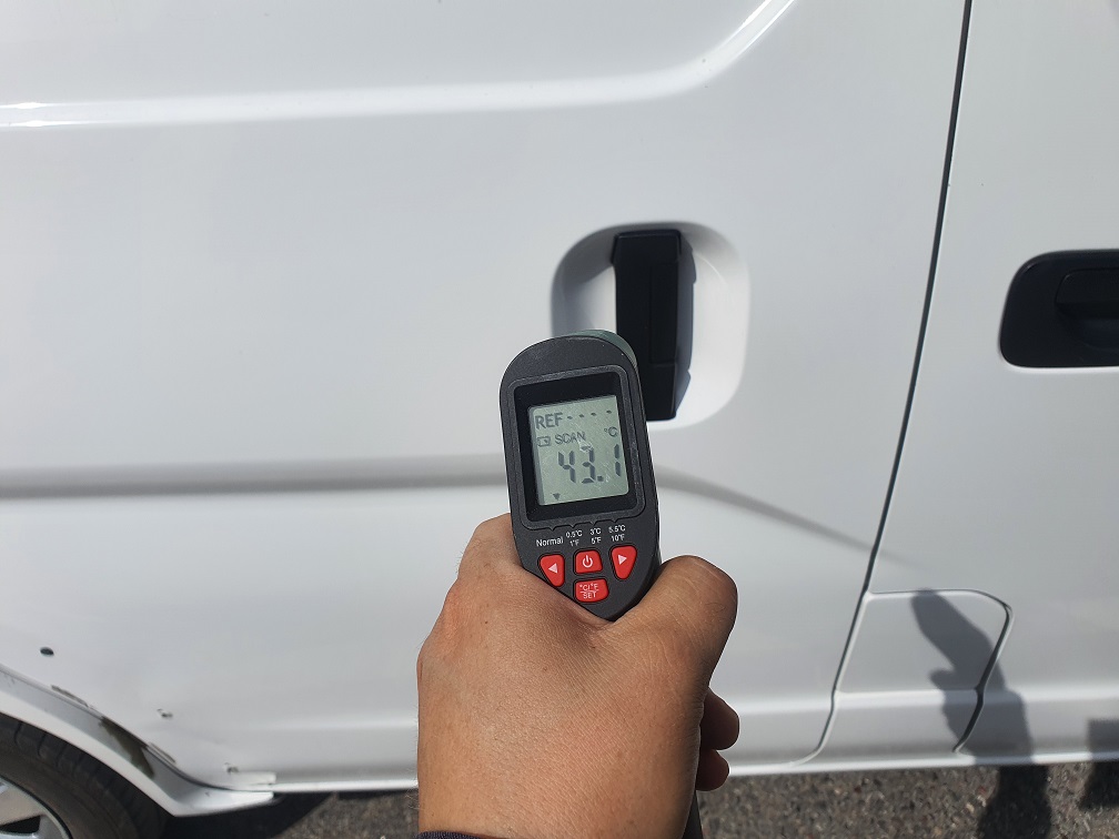

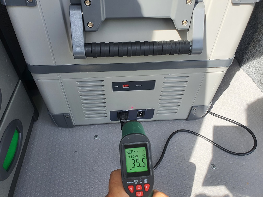

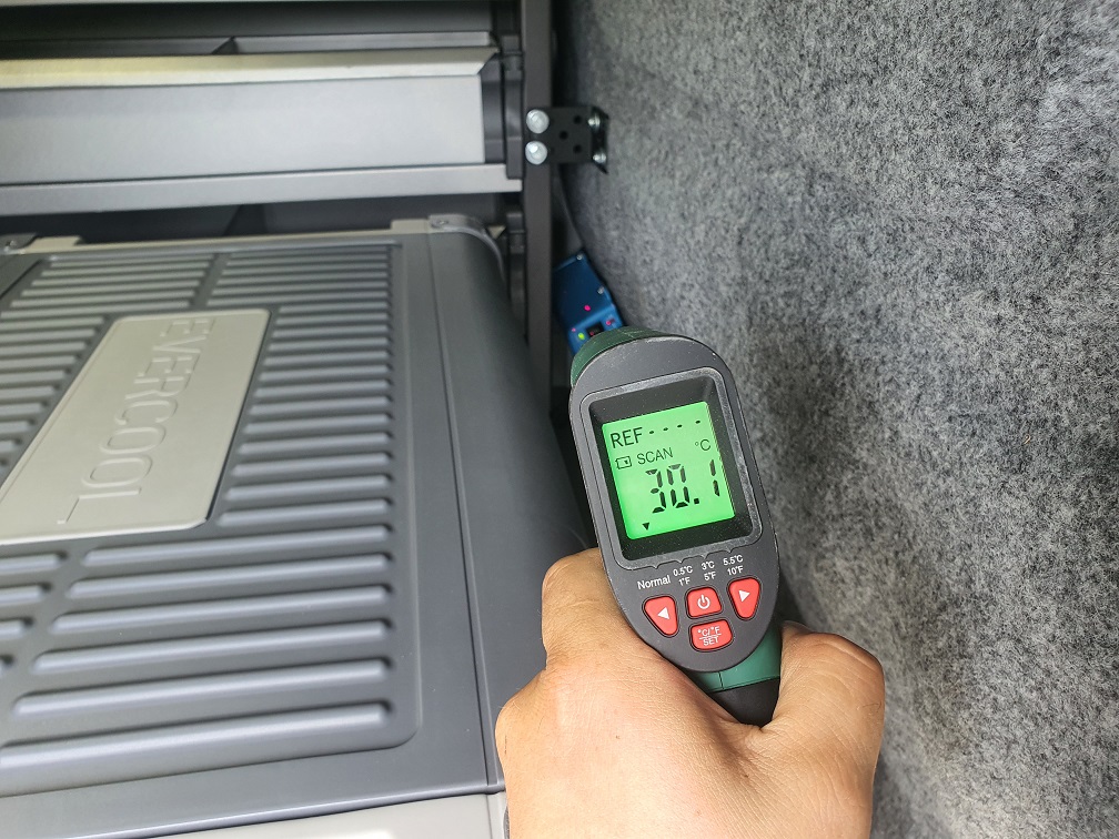

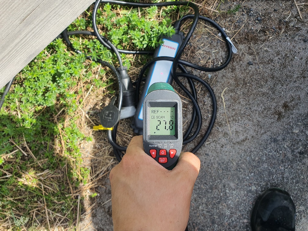

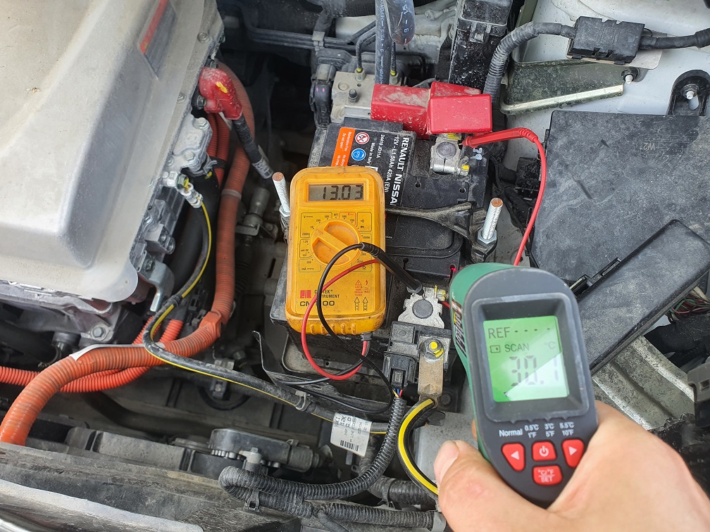

Dagen efter glass var det lika bra att hårdtesta installationen tyckte jag, kyl & frys jobbar väl ihjäl sig om tomma men jag hade i fyra påsar iskuber istället för kylklampar jag inte hade med mig. Bilen skulle stå mest hela dagen med inkopplad slöladdning.
Temp på skåp efter några timmar
Handtaget lite svartare..
Kallaste punkten jag hitta i boxen men termometern på visade endast -8°C, får förmoda att den mäter lufttemp
Glassboxen elanslutning

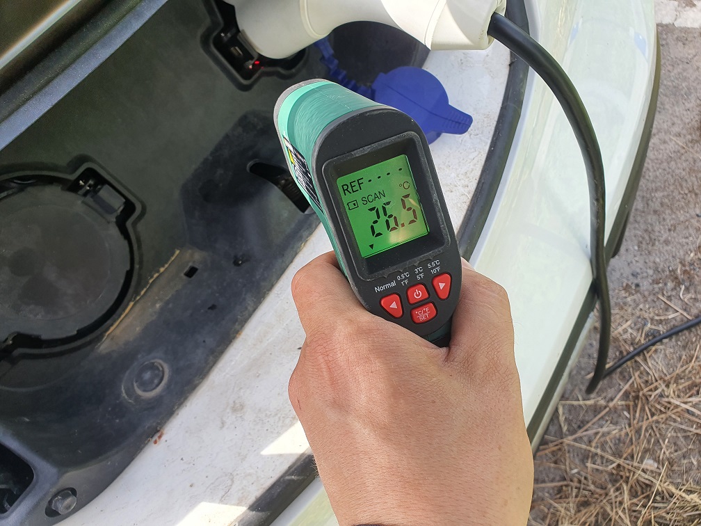

Sinustemp
Snigelladdtemp
Laddaretemp
Shukotemp
Kupétemp

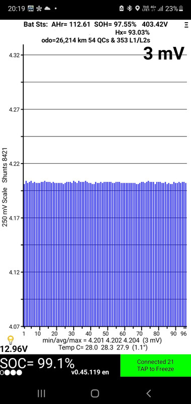

Batteriet hölls i schack och pendlade mellan 12.96V-13.04V
DC-DC verkar inte jobba ihjäl sig heller, överlag nöjd med dagens testresultat fast när den blir fulladdad tror jag den skiter högaktiningsfullt i 12V-batteriet och invertern är förhoppningsvis den som räddar dagen, då.

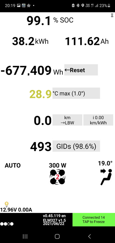

Första rimliga förbrukning och räckviddsberäkningen genomfördes igår och idag. Nu har jag iofs inte loggat hur många kWh batteriet tar emot men enl. datan som presenteras så:
Mestadels motor/landsväg med 70-90-100km/h och jag har följt trafikrytmen mest från högerfilen, normalkört och bara ett par hundra meters kökörning. Detta snitt skulle enl. siffrorna ge en räckvidd på 22.6 mil
OBD-uttaget säger dock att displayen filtrerar lite för att vara på den säkra sidan om batteritorsk, kan man tro:
1.59kWh per mil säger även instrumentet men eftersom jag inte läst ut totalen blir den svår att räkna mot.

Stabil balans, 54 snabbladdningar och 353 långsamma kan man även läsa ut på den bilden. Vill minnas att motsvarande på 24kWh var typ under 10 snabba och över 2000 långsamma på lägre miltal = under 2000 mil. Även handhavande dock, stoppar man i sladden i bilen först räknar den en laddning, sen i väggen så räknar den en till för samma laddningssession.
360V nominell, ska det vara.
38.2kWh trycker den i alltså

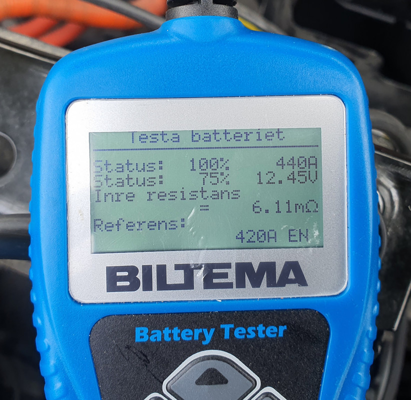

Byta utan att bryta.

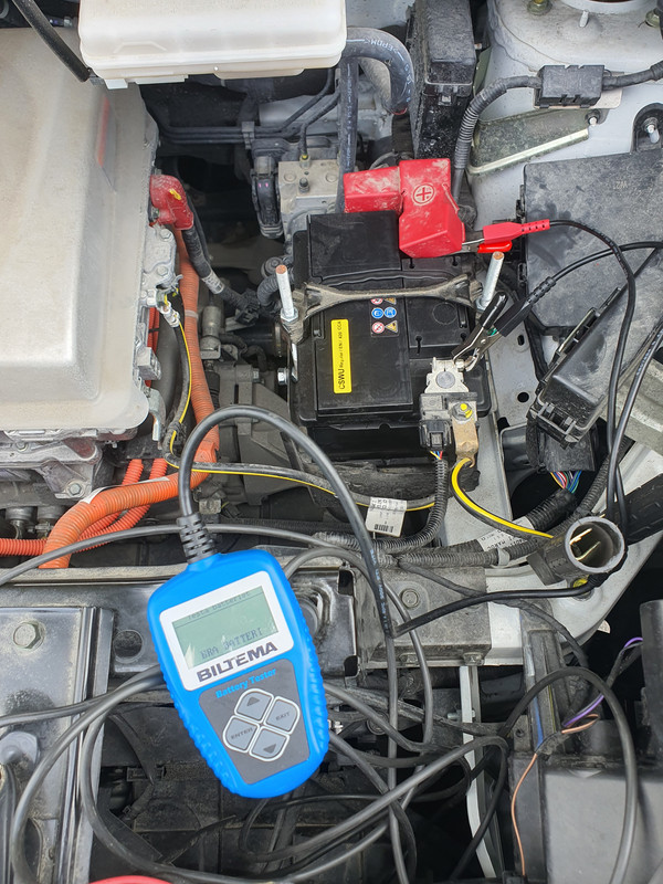

440A av 420A får väl duga.. fast % räknaren måste vara trasig.

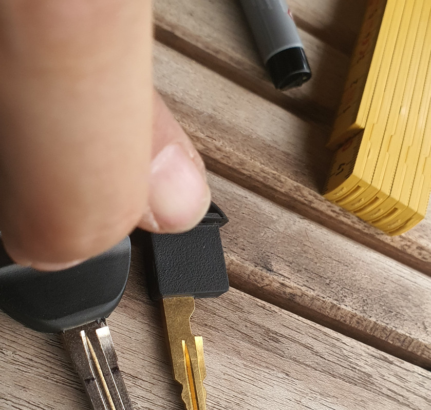

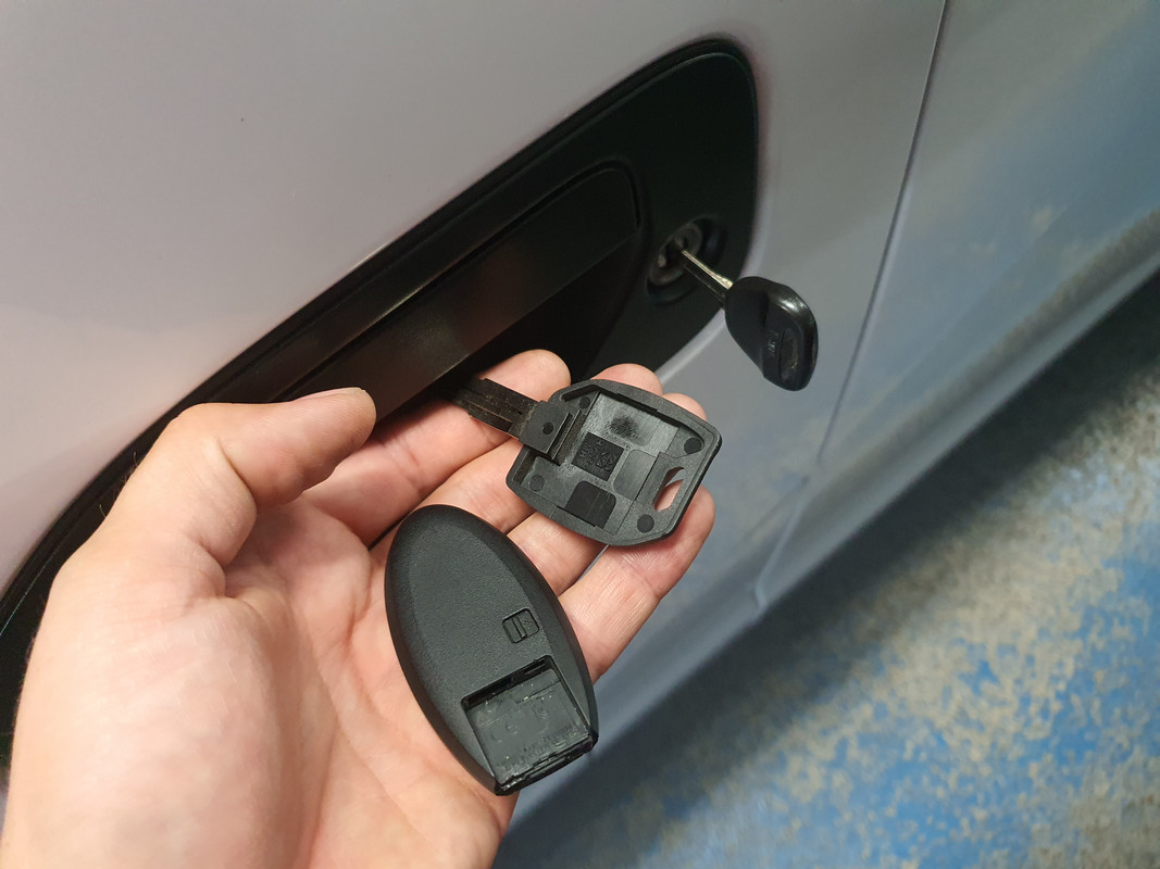

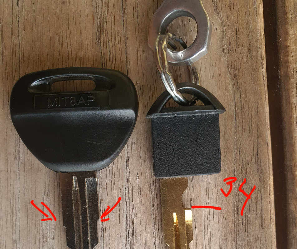

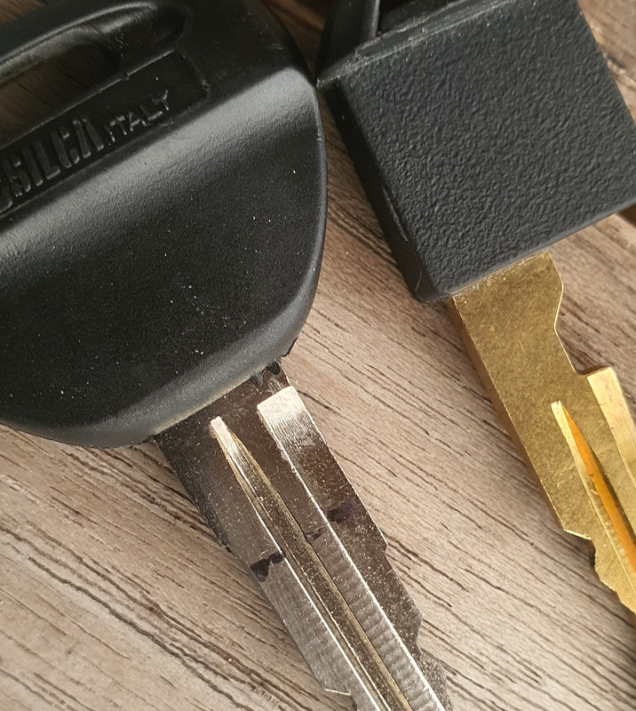

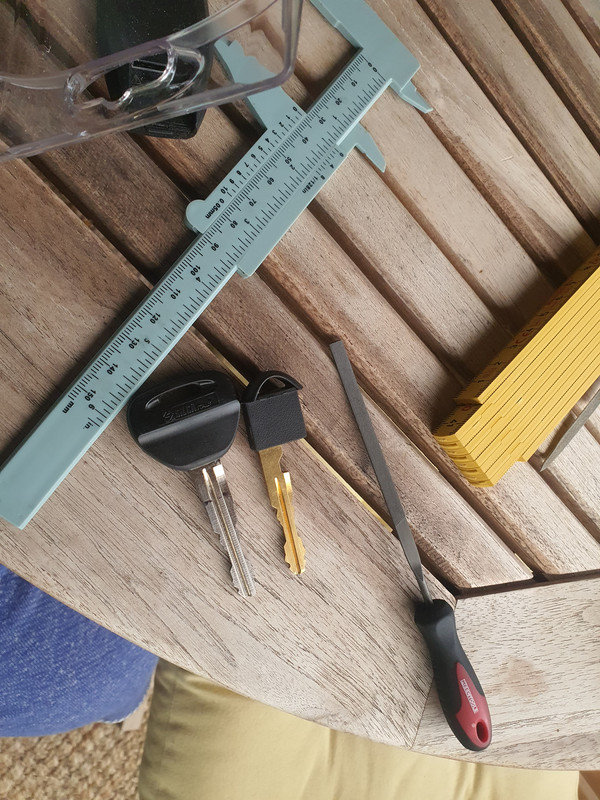

Knalla förbi en key master och kom på nyckeln..
-Hej, går det att göra en vanlig nyckel av den här? Behöver ingen kodning, bara till dörren.
-Märke, årsmodell?
Efter att ha letat duktigt länge, slagit i kataloger och jag förklarat att modellen förmodligen funnits i 10 år eller så kommer han fram till två ämnen.
-Kan du gå till bilen och testa vilken som går in, du behöver inte vrida.
-Visst.
Som tur var det den billigare som gick in längst.
-Denna passa bäst.
*slip slip*
-Vill du gå och testa först?
-Äh det blir nog bra
Tror ni det fungera? Självklart inte men jag hade varken tid eller ork att jollra fram o tillbaka till bilen, hur svårt kan det vara? Vid senare tillfälle grubbla jag lite och mätte från spetsen på nyckeln ner till det jag gissa fungera som stopp = 34mm. Sen mätte jag ut samma mått på nya nyckeln och sedan bredden, original knappt 8.5mm och den nya var 10mm på samma ställe.
Filat ner ena sidan..
..och sedan den andra, fingrarna i kors.
Det fungera, nöjd!
