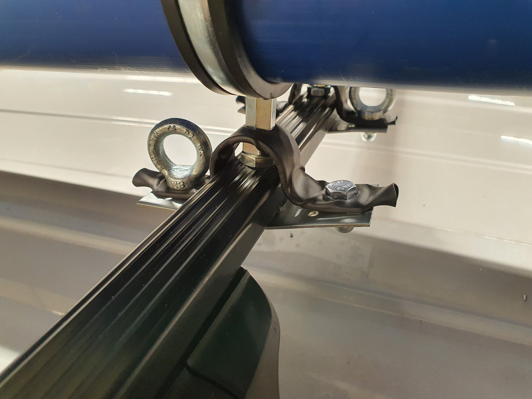

Loctite 577 (gängtätning) hade jag införskaffat och lustigt nog stod det Loctite i illustrationen, dock ingen specifik. Innan hade jag kikat på Thules EVO wingbar och någon engelshantverkare demonstrerade sin installation och betonade att det läckte in vatten, rätt ordentligt och därav var jag lite förberedd. Skruvstyckena är m.a.o. med genomgående gänga in i skåpet och att få hållarna defintivt täta är förmodligen inget att räkna med. Alla skruvar skulle dras 6Nm men oavsett moment är det i princip omöjligt att göra det korrekt när infästningen innebär att komprimera gummi. Kommer ihåg en cykel jag hade, halvfin och skulle montera pakethållare o skärmar = plast & aluminium. Skulle vara duktig med liten momentnyckel och jädrans vilken fin gängsallad det blev :)
Nåväl nu sitter dom där, tre till antalet och alltså skruvade direkt i taket så inga rails behövs. Dom specade 7.5kg men paketet vägde någonstans mellan 8.3kg-8.6kg, hade bara en personvåg och har för mig den visa 8.6kg för bara paketet men 8.3kg med mig på utan och med paketet. Som jag förstår det ska taket stå pall för 100kg även om det inte står vare sig i registrerade uppgifter eller instruktionsboken, i någon broschyr och test av modellen framgår dock 90kg-100kg vilket jag förmodar beror på om man räknar med lastbågarnas vikt eller ej.
Sett att det finns flotta aluminiumrör för längre last, typ socklar/lister o sånt men dom kostar ungefär lika mycket som lastbågarna så.. Avloppsrör duger gott för mig, tänkte införskaffa 2x2m med skarvmuff så kan jag ha olika längd vid behov. Såg att det finns mörkblåa rör vilket blir flott.
Allt skulle efterdras efter 50 mil stod det men jag höfta bara ihop det lite snabbt idag så jag kommer nog passa in det noggrannare innan dess. Vid 110km/h på mätaren började det hoa likt en hes uggla från taket men inget som stör mig nämnvärt.

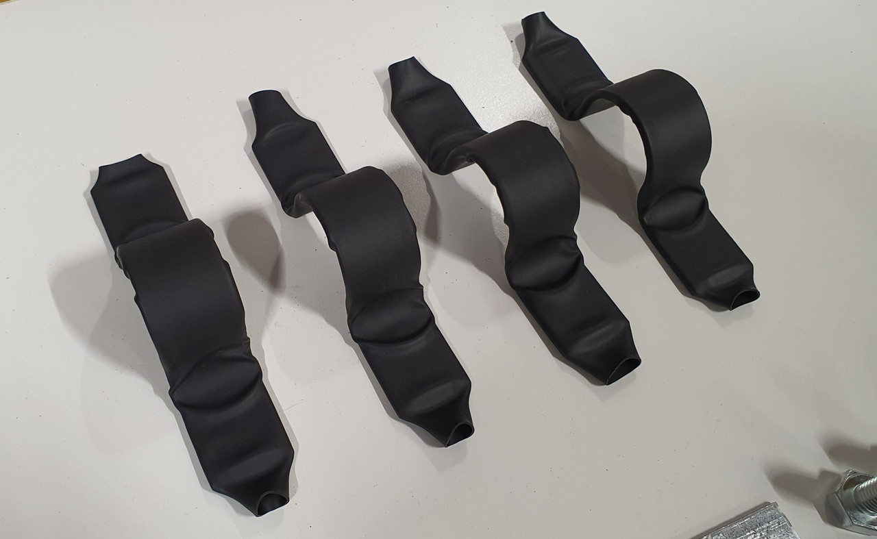

Första tanken var att fästa med enkel slangklämma, rostfri inträdd i någon strumpa jag inte uppfunnit ännu. Sen tänkte jag om och knalla förbi järnhandeln, igen.

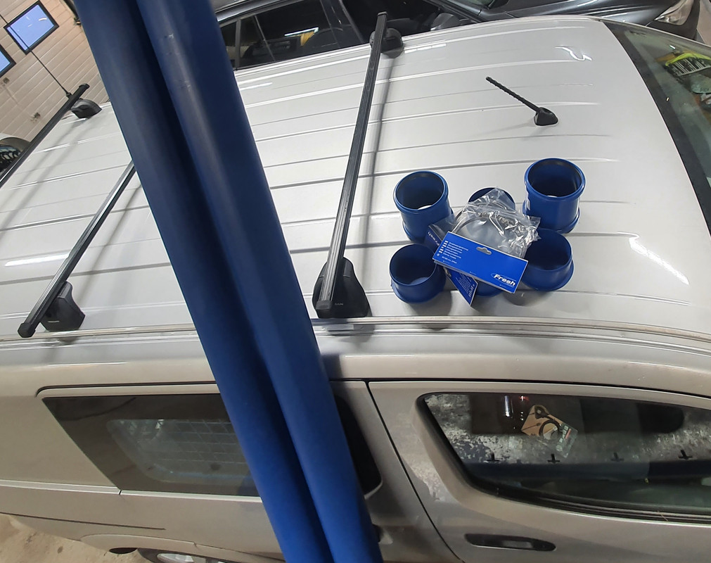

När jag skulle välja ut något att klamma runt lastbågarna ville jag ha något snarlikt i storlek att måtta mot, utan att behöva släpa in själva lastbågen så att säga. En tumstock kom jag på var skapligt nära och finns att låna på hyllan i affärn, blev också nästan perfekt. Kommer behöva någon distans för att det ska klämmas åt ordentligt men gav upp för kvällen då med förhoppning om att slutföra i afton.

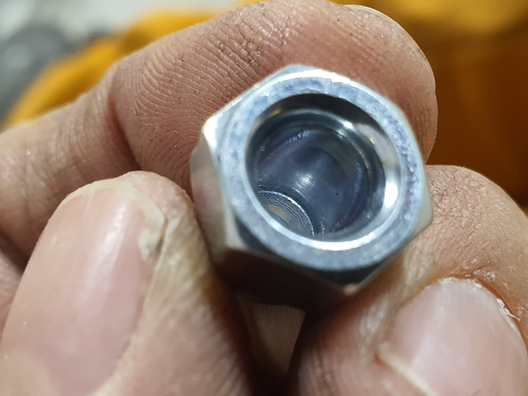

Gängor kostar tydligen extra =/ En av kupolmuttrarna.
Förmonterade fulskruvarna ersattes, 12mm blev väl kort att brotta dit men 16mm räckte till.
Muttern på rörklämmorna är fäst med 4st svetsloppor, verkar förvisso sitta men innan jag kör något tyngre som ex. kopparrör borrar jag upp dom här som ser ut som en pappersloppa och sätter skruv med fetingbricka även från detta håll.

2+2 meter + skarven = kanske 4.1m men långsocklarna var 4.2m så fick vara öppet framtill.
Någon som har tips på smörjmedel som underlättar, temas smörja för avloppsrör gjorde det inte. Köldbeständigt och utan silikon är väl typ kriterierna utöver att det ska fungera.

Sätt dit ett skruvbart renslock för avlopp om den är 110mm. Hur lätt som helst att lossa.
Det använde jag i många år på min servicebil när jag jobbade som rörmokare.

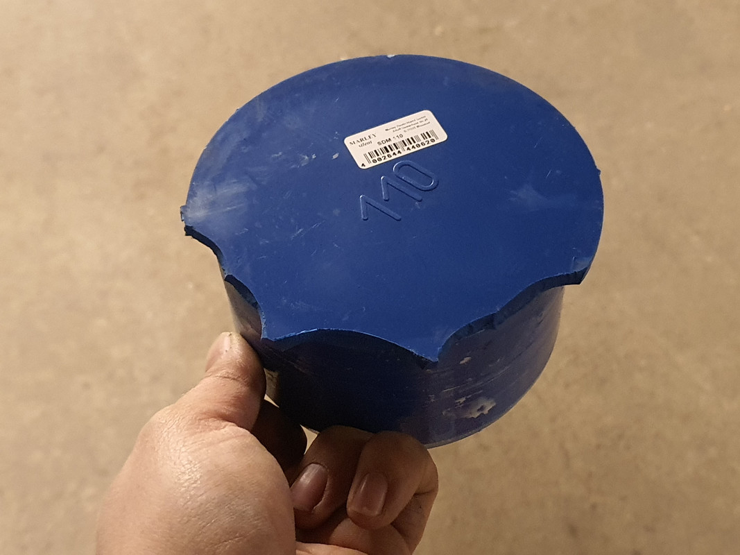

Var banne mig inte lätt att hitta renslock med stos (helt självklart..) i saldo på hyllan, när jag tillslut fick orden i rätt ordning hitta jag det hos muminhuset där jag stod o svor igår :4skrika
Online finns det urval men vem orkar det? Dåligt med utbud hos övrig plankhandel och snarlika banditer, faktiskt.
Kommer bli svinbra även om jag är två blåa skarvmuffar kort :)
