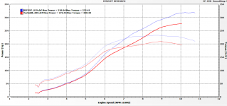

Har äntligen kunnat vrida på lite utan att det spinner och h-vete vad det går, tycker det är som en käftsmäll varje gång men det är väl för man inte åkt på ett halvår. Dock visar effektkurvorna lagda på varandra att det är en större effektökning såfort den ombyggda 19t turbon börjar ladda. Jag var lite orolig för att den skulle ladda senare men det är ju samma avgashus men större kompressorhus och det fungerar bättre än jag väntat mig :) Kurvorna är från samma bänk och den ena är klippt för jag släppte på gasen lite tidigt den repan förra året.
