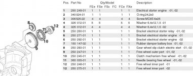

Söker efter dreven till startmotorn passande en Husaberg 650 -02, ingen som har detta liggandes och vill sälja till bra pris? Kanske nån som tröttnar på sin slöa startmotor och plockat bort den?
Dreven det gäller är alltså de med nr 8-12 i bifogad bild.
