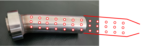

Köpte ett Arrowsystem till F900:an. Db-killer monterad, men det låter för mycket ändå - mer smattrande ljud än muller (vilket jag önskar)
Db-killern är bara ett rör som går halvvägs in i ljuddämparen - vilket gör att (jag tror....) hela dämparens utrymme ej nyttjas.
Någon som har erfarenhet av utformning som kan komma med tips?
Jag funderar på att förlänga och sedan strypa änden närmast grenröret, samt borra en rad hål i röret. Någon som har andra idèer?
Testa att göra en bricka med hål i som är lite mindre än det befintliga hålet i röret.
Insidan gör du helt plan, har testat det på en arrow till Ducati det blev ett ganska bra och dovt ljud.
Tanken med brickan är att använda volymen bättre och inte bromsa flödet så mycket.
Jag hade problem med att värmen steg när man körde med original Arrow db killer(luftkyld ducati).

Min är åxå lite bullrig i farter över 80 om jag kör flera mil. Diskboll kommer jag nog sätta dit till besiktningen
Jag har samma typ av DB-killer på min F900R och då har jag ett Akrapovic halvsystem.
När jag satte i den så blev ljudet lite dovare och smattret försvann.

Har liknande db killer i Harleyn. Perforerade röret är slutet i änden som går mot motorn sas. Runt den har jag ett tunt lager ljuddämparmatta.
Resultatet är att det tog det värsta oljudet. Tyvärr försvann det grova dova "goa" mullret. Men jag slipper bli mörbultad vid rödljus. Absolut värst var det när man accelererade iväg från stillastående. Den lät ungefär som en av Försvarsmaktens helikoptrar.

Svetsat o borrat (8x8mm) lite idag - börjar likna något, men skall testa det där med extra matta runt hålen

Jag köpte rostfria svarvspånor från Ferrita för mer än 10 år sen och de håller fortfarande i mitt V&H (GSXR750 förvisso).
I min KTM stoppade jag in en bunt diskbollar eller vad det heter. Tror dom är rostfria? Undrar om dom är kvar. Det tog bort det vassa ur ljudet.
hur fick du dom att stanna i röret
Jag lindade runt röret så att de kläms mellan rör och skal, dvs där man lägger dämp-ullen normalt, bara några dB för högt för SBP men bättre än tom dämpare som låg på ca 120 dB.
En db-killer som jag gjorde till en BMW1000rr är en kort rörstump som kläms fast innan slutdämpen:
Fylld med diskboll, det går att fylla med valfri mängd till totalt stopp.
Rostfritt stål naturligtvis.

Sliponen till min Aprilia hade två dbkillers per rör, ett i bakänden och ett i framänden av dämparen. Jag testade att starta utan dem först, sedan dess kör jag med båda i.
Den från framändan är mer av en kon full med hål och den bakifrån är en normal pinne med hål.
