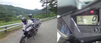

Tog en fridag på jobbet idag då jag fick med en Hornet förare på en sväng om vädret tillät, vädret bjöd på mellan 9-12grader varmt och duggren dom första 10milen, sedan slutade det regna och tempen höll sig på 12 :näsblod i 15 mil till..
Dom sista 9milen ökade värmen till smått otroliga 14grader och det känder riktigt varmt :rolleyes:
Men det blev ändå en tripp på 34mil idag, har inget att klaga på förutom att Hornet 600an lät mer än Viffrn.. :huvet
    100.2 KB · Visningar: 95
