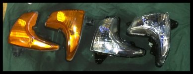

Blinkers bak byttes ut medans jag höll på. De gamla orginalarna var *erhmm* lite för stora.
Framtill så sitter blinkerserna intergrerade i kåpan, men jag har nya klara blinkers som skall monteras.

Sen verkar mitt blinkersrelä inte gilla de nya blinkerserna bak. Det är vanliga blinker med samma watt antal som de gamla men reläet tvekar några gånger innan det går igång.
Reläet har 4x21w som max och det är vad det sitter på i blinkersväg också.
Får labba runt lite och eventuellt byta relä.

Beställde blinkers ifrån E-bay också.
Hittade inga oranga lampor till framblinkerserna här hemma. Blev ett par led-blinkers. Får komplementera bakblinkerserna sen också.

Nya blinkers var det ja.
Framtill sitter det ju intergrerade blinkers i kåpan, men som tur var så blev dessa klara någon årsmodell senare.
Lastoberoende blinkersrelä samt sockel ifrån Biltema. :tummenupp
Sen var det här lilla problemet att hitta orangea lampor till de nya klara blinkerserna.
Ok, Honda har men de är ju vanliga lampor och jag tänkte slänga på LED-blinkers bak.
Helt omöjliga att hitta i Sverige, typ.
Så det blev till att inhandla dylikt på E-bay.
1 vecka senare var de hemma.
