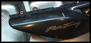

Då börjar vi med den kåpan jag såg var sprucken. Finns säkert fler sprickor att laga när jag plockar loss fler kåpor. Men vi börjar med den jag hittade först.
Eftersom sambon inte är hemma just nu blir det rengöring i köket.
Sprickan var övermålad med lackstift, inget annat gjort med den *suck*
Borrade ett hål vid slutet av sprickan så att den inte skulle sprida sig vidare.
Sen var det bara på med lödkolven och smälta ihop sidorna. Jag gick djupt med lödkolven för att få ordentlig genomsmältning. Extra plast tillfördes i form av en trasig plastgalge med samma konsistens som kåpan som jag hade liggandes.
Jag byggde på med plast så att jag skulle kunna slipa ned ytan bra sen.
Efter lite grov slipning. Provade flexa kåpan och den verkade hålla bra.
