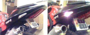

har fått in nya blinkers.o pleksiglas på strålkastaren

crazy martin skrev:
2675531 har fått in nya blinkers.o pleksiglas på strålkastaren
Jäklar va läckert med lysena:tummenupp
Men...va är det för lampor..??.:va ser ut som Xenon eller dimljus från nån sak med 4:a hjul på....:va
Chrille skrev:
2678910 Jäklar va läckert med lysena:tummenupp
nja.det e emärkta halv/helljus lamporna.vet inte vad fabrikatet e tyvärr.så såg det ut innan.har flyttat in de.e heelt nöjd med resultatet,faktiskt
