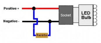

japp du ska koppla motståndet mellan + å - innan lampan.
