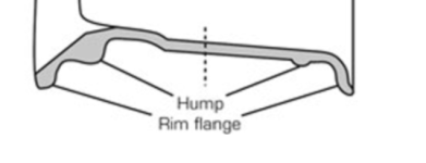

Det är en hembyggd "däckbrytare" - domkraften fäst i något rejält tungt o högt (ex. pick-up eller lastbil) - en bågformad "brytare" som trycker mot däckkanten för att bryta loss den från den s.k. "humpen"
Däcket läggs under verktyget o sedan expanderas domkraften så att "brytaren" trycker loss däckkanten. Fiffigt som f-n - borde klara rejält stora däck
