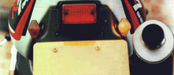

jag har micron highpipe som sitter rätt tajt, killen på verkstaden tyckte man skulle sätta blinkersena på reg plåten nedanför pipen, låter fult eller? någon annan lösning?
Detta kan kanske vara en lösning...
    40.7 KB · Visningar: 178
All_to_slow skrev:
tja så här har jag gjort med min bak..
Sätt två oranga diodrar i baklyset istället! Du hittar dom på ELFA...
du behöver ett motstånd också! Du borrar bara två 5mm hål på insidan av baklyktan ock limmar fast dom... "billigt enkelt och stilrent!
Mvh Stefan Team GR
