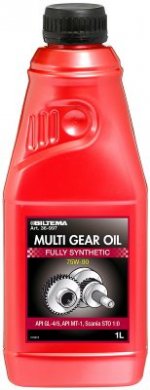

Jag tycker ditt intresse för att hitta en kardanolja med en viss specifikation tangerar gränsen för överdrivet. Du har fått flera råd men fortsätter att ställa frågor för att…bli lugnad? För att undanröja alla möjliga risker att ett fel inträffar? Sanningen är att risken att du ramlar med din Virago och på det viset orsakar den tekniskt haveri är avsevärt större än att dess kardan skulle gå sönder på grund av en olja som på något vis avviker från tillverkarens rekommendationer.
Hur du sätter punkt för frågeställningen och ägnar dig åt något mer meningsfullt:
http://www.biltema.se/sv/Bilvard/Ol.../Transmissionsolja-helsyntetisk-75W-90-36997/
    45.8 KB · Visningar: 68
Ja det är grova vinkelväxlar med kullager vi snackar om. Sålänge du inte pissar i påfyllningshålet håller skiten. Speciellt med en så klen motor som på viragon. Biltema blir kalas ska du se.
