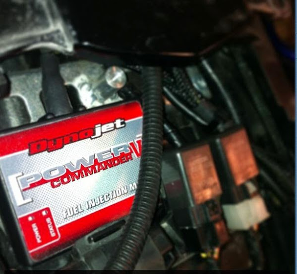

PAIR-ventilen fixad, en gammal kork till en förbrukad tub packningssilikon fick tjänstgöra som plugg i slangen.
PCV:n på plats, hittade en kanonplats på ecun
Pärlan!
Mappen jag kör just nu är ful-varianten från Dynojet "M20-006-504".
