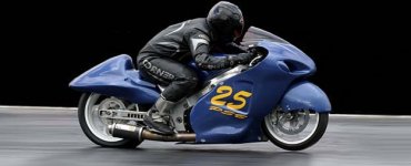

Gasturbinhoj = JETeskoj!
Det kommer låta som när man vrider om bubbelplast när hemmisarna börjar poppa av värmen. Mikrofon under sadeln vid första testrundan tack!:yoparty
Förhoppningsvis kommer det bara vara lite mysvarmt, avgaserna efter kraftturbinen bör bara ligga runt 4-500°C och dom riktas snett bort ifrån rumpan. Pipan kan ju dessutom isoleras ifall det skulle behövas.:tummenupp
Kanske tänka om angående sittställning?
Man kommer ner långt och får undan fötterna från utblåset om fotpinnarna flyttas frammåt i stället för bakåt.
Inget för långfärder.
Å ett aphängarstyre så kan _Johansson_ styla sig med en skäggfläta och skinnväst å likna en riktig knutte med fransar :yoparty
Det är möjligt att det går sitta några centimeter längre bak, beror helt och hållet på hur placeringen av utblåset blir. Jag har tänkt bryta ihop en testpipa innan jag åker till Orsa så vi får väl se hur mycket plats jag får för röven.:tummenupp

Kan du inte göra utblåset uppåt över bakhjulet?
Hoppas det för så kommer det nämligen bli.:)
Igår var jag ut och började på lite smått med utblåset, inte speciellt mycket att skriva om det så bilderna får tala istället.
Tjo!:banana
Nu bara spekulerar och filosoferar jag, ..men kommer det inte det betydligt större flödet i övre delen av kraftturbinen (pga "återvändsgränden" för gaserna i nederdel) göra att det blir pulsvis belastning på turbinbladen? Som skulle kunna ge någon form av utmattningseffekt på desamma. Fast det finns kanske goda marginaler för sådana variationer? :)
Lite svårt att sia om sånt då man inte vet hur mycket rotation det är på gaserna efter att dom passerat kraftturbinen.
Sen så ligger ju strypningen i NGV:n så jag gissar på att flödesarean i avgashuset är ändå faktor 10 om man jämför med NGV-arean, så det borde nog funka hyfsat. En trycksond i botten på avgashuset kommer visa om det stryper eller inte, ska fixa det när jag bygger loggdatorn till hojen.:tummenupp

Hoppa över nr 20, ska lägga det på minnet. Om inte annat för att tipsa Pucken så det inte blir som på turbokryssningen. :kramizpåporslinsring
Angående utblås, skulle inte en haklapp för barn fungera som designmodell? :)
Vilken bra idé! Då har jag ju automatisk thrust reverse av dreggelfickan.:banana
Varför inte dela av utblåset så du får ett på vardera sida istället?
Som det blir nu så avdelar du utblåset till halva storleken, vilket jag inte tror är så bra.
Känns som om det är risk för pumpning då (typ baktändning). Det kan en MD 500 få bara av att få vinden i rumpan. Så att strypa utflödet verkar direkt o-bra.
Du bör nog satsa på ett så fritt flöde som möjligt.
Jag får smisk på rumpan av banpersonalen om jag leder avgaserna nedåt, på is smälter man gropar och på salt blåser man bort banan...
Så dumt då.
Men en liten böj så dom sticker uppåt borde ju fungera.
Känns med min ringa kunskap att det skulle bli jättekrock i avgaserna, men då de roterar ut så kanske det inte blir så. :va
Så dumt då.
Går det inte leda ut dem på sidorna? Fast där kanske dina ben är i vägen?
Såg rätt ut sittmässigt, börja rita in utblås i Paint ?
