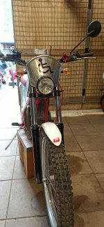

Tänkte jag skulle klistra på en rullstolssymbol på den där plåten. Även om jag inte stött på någon surtant ännu så kan det ju underlätta lite när man kommer puttrandes i skogen och på gångvägar m.m.
Flyttade över kontakten till lampan och borrade upp hålet i huset så den går igenom, tur att man hade genomföringsgummin i rätt storlek.

Jag har ju inte svetsat något i ramen så allt kan återställas förutom en lampkontakt jag fick lov att klippa av och löda på den nya lampan.
Hojen är redan regad och får köras på väg som vanlig motorcykel, och vad jag vet så har jag inte ändrat något som ska kunna ställa till det. Vet inte vad dom säger om ändrad tankvolym men tror inte det ska vara några bekymmer. Hoppas bli klar med den inom några veckor så ska jag iväg på första besiktningen då den nu passerat 4 år sedan första gången i trafik.
Och då måste jag koppla om bromsarna och på med fotbromsen igen då jag nu kör fram och bakbroms på samma handtag och det måste finnas två oberoende bromsar.

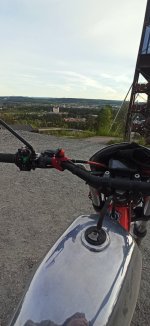

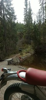

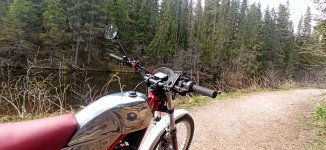

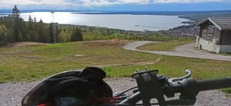

Första riktiga långturen med den nu. Blev en 12-13 mil totalt med liten paus hemma hos brorsan såg ut att ha nästan halva tanken kvar när jag kom hem så det är bra, ska se hur mycket jag får i sen och sen tappa ur allt och mäta så jag ser hur långt jag kan åka. Originaltanken räckte till ca 5,8 mil bara.
En del motorcyklister hejar inte tillbaka och nästan ingen hejar först och tror väl att man är en moped och det är väl tur att jag ser ut som en mopedist så jag kan tjyvåka på cykelbanorna 😜
Blev en sväng upp till Silvbergsgruvans "badplats" via Runnleden som egentligen är för cykel.
Nu ser folk att det är en invalid som kommer 😁
Har nu mätt volymen på tanken och det är ca 10l, körde 18 mil idag och såg ut att kunna vara ca 3l kvar så det bli 0,4l/mil vilket är helt okej för en 2 taktare.
Körde mest grusväg och spår i skogen upp till Styggforsen ovanför Rättvik där Filmen Jungfrukällan spelades in, sedan över skogen till Rättvik och sedan gamla banvallen till Sågmyra och Grycksbo.
Så jäkla kul att kunna ha lite mer räckvidd och kunna utforska massa vägar tills kroppen säger stopp istället för soppan.
