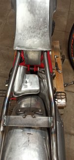

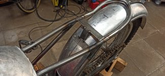

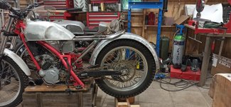

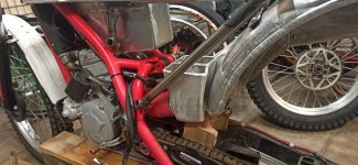

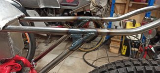

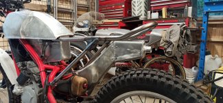

Svetsat ihop bakramen. Fortfarande lite svajig i sidled men ska på några plattjärn tvärs över också till fästen åt tank, sits och bakskärm så ska den nog styva upp sig lite. Svetsade så mycket jag kunde på plats för att det inte skulle dra sig allt för mycket och det var knöligt som invalid med sämre bålstabilitet och sendrag i benen så fort man ska hålla emot.

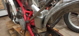

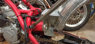

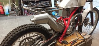

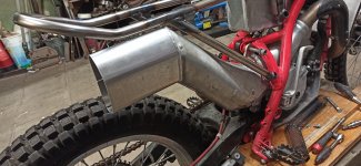

Det var lite knöligt att bocka till ljuddämparen så det blev bra passning. Lite svårt också att få en snygg övergång utan att kapa sönder originaldämparen men det där får duga och ser nog bättre ut ihop med skärm och sidokåporn. Men tycker den känns lite mer vintage nu då dom gamla trialhojarna brukar ha lite burkiga bruk före stuk dämpare.

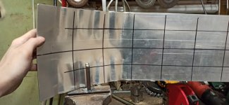

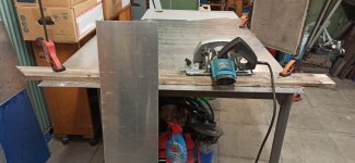

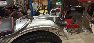

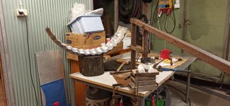

Och nu börjar jag med bakskärmen. Långa raka snitt går bra med cirkelsågen och i aluminium kan man köra vilken billig klinga som helst. Finns ju dom som är gjorda för metall också och dom kör dom i 20mm stålplåt och balk osv.

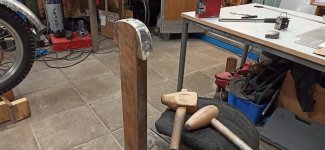

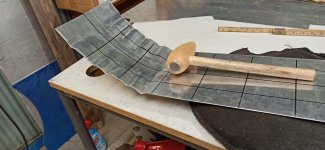

Gjorde en sån där grej för att kunna vecka plåten och bankar den sen platt emot bordet för att krympa kanterna. Sen blir klubba och säck i mitten som sträcker lite.
Den där vart bra hjälp till att jämna till profilen på skärmen, den är så bred så blir mycket material som ska röra sig. Man bankar och sträcker mitten och krymper kanterna och den blir liksom lite bildäcksformad och man kommer inte riktigt åt att krympa hörnen som blir. Men på den där så kunde man banka in dom och få lite mer rundad profil.
Sen justera radien så den blir jämn och symmetrisk och lagom till däcket.

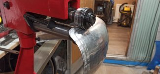

Och det här vart lite spännande, ingen av dom rullar som följde verkade vara till något användbart. Och absolut inte till aluminium, till stål kanske några funkat till vissa saker men till alu var dom så tajta och skarpa kanter så det skar ju bara sönder. Men dom var så pass breda att jag kunde svarva om dom och använda dom till det jag ville och fick testa mig fram lite. Svarvade av dom någon millimeter till och gjorde mer radie precis innan jag gick på skärmen och hade bara en liten skrotbit kvar och testa på, och sista snutten på skrotbiten fick jag till något som såg hyfsat ut så chansade och gick på skärmen på insidan mot avgasröret där jag kanske kommer få kapa ur eller knöla till den på något vänster för att få plats.
Det såg bra ut så körde på hela vägen runt.
Fick några liter blyhagel över när jag förminskade den stora säcken så gjorde en till liten av en slangstump, perfekt att lägga inuti när man jobbar med mothåll och hammare.
Jäklar vad snyggt?

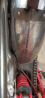

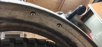

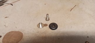

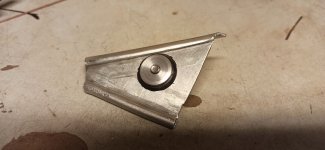

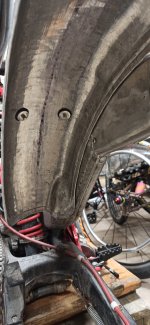

Passar på med en liten uppdatering också. Tänkte fästa bakskärmen såhär. Svarvade en slags flänsmutter som man stoppar i gummimuffen.

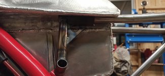

Är väl kanske inte helt nöjd med lamp- och skylt-fästen men kanske ser bättre ut sen med allt annat klart som fyller upp alla håligheter och ser lite mer enhetligt ut. Vill ju bli klar innan vintern så får vara nöja mig sådär tills vidare.

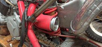

Främre fäste och inpassning mot avgasröret.

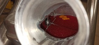

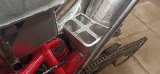

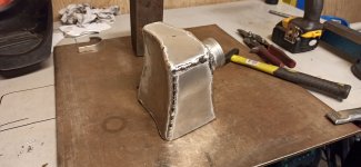

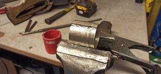

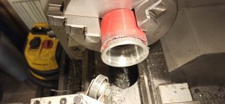

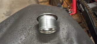

Nu har jag börjat på insugsburken, eller kanske inte så mycket burk ännu ?
Skulle bara göra ett enkelt rör men så tänkte jag testa valsa en sån där liten förhöjning också och sen eskalerade det lite och började knacka ut andra änden och så började testa lite i svarven och slutade med att jag gjorde ett verktyg av ett gammalt kullager och så hade hela dagen gått åt till det.
Och inte kommer den synas heller då den ska sitta i burken.
Väldans intressant jag har funderat på att testa valsa trattar till förgasare men en inte testat, en kompis som hållit på en del menade att ska man valsa trattar krävs en ganska kraftig svarv.
Hur tjock aluminium har du använt?
2mm och man bör väl använda sömlösa rör i så fall om det inte ska spricka vid svetsen. Den har precis börja få en spricka längst ut för mig men efter som den ska svetsas in i en låda är det inget jag bryr mig om.

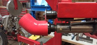

Annars kan du ju svarva stålverktyg och pressa istället om du ska göra flera likadana.
Svarvade till ett av dom där verktygen så det blev lite vassare så gick det att skära slangen rakt och snyggt. Verktygen är ohärdade och vanligt mjukt kinesium så full i märken efter hantering från fabrik så man får putsa till. Men fördelen är ju att det är enkelt att modifiera.

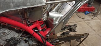

Insugsburken.
Där kommer jag sätta ett skumfilter och sen någon form av lock på det.
Då var luftburken klar, ska bara fundera ut hur jag ska fästan den också.
