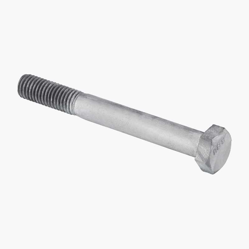

Satsar på ful-lösning med längre bult som tar gänga, till att börja med. Har hittat med rätt stigning.

Har shoppat på Hydroscand sen tidigare, så har gummibrickor hemma. Fixade längre skruvar/bultar/pluggar/gängad pinne med sexkanthuvud/whatever i morse hos Sifvert Skruv. Testar i morgon. Återstår att se om det funkar...
Klart det funkar. Speciellt om smetar in Gummibricka, skruvskalle med gängtätning.
