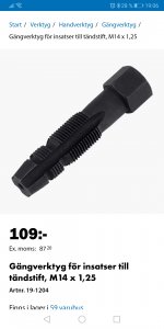

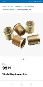

Blir nog följande inköp i morgon:
Och så någon av dessa:
eller
Och sen ett borrstål i rätt dimension. Är väl inget special där, vilken metall Orr som helst borde väl duga tii detta?

Det borde finnas angivet på gängtappen, men du nämnde att hålet redan hade haft en gänginsats i sig (eller fattade jag fel?) - då kan borrningen o gängningen gjort hålet för stort.
Generellt kan man säga att det borrade hålet skall ha gängans ytterdiameter x 0,8 (lite beroende på material och gängstigning), men titta i bifogad tabell https://wiklundsverktyg.se/skarverktyg/gangverktyg/borrdiameter-gangning/
Tänk på att det du sätter i inte är en insatsgänga utan en gängad hylsa - dvs en skruv
Break a leg....... skulle det skita sig så får du plocka ur motorn o tig:a fast en aluminiuminsats - håller tummarna

Det där kräver väl ett ganska rejält mycket större hål än befintligt, varför inte bara köpa en 12.8mm borr och gängtapp M14x1.25 om det är den dimensionen du vill ha på skruven?
Har du ens en fingängad skruv i den dimensionen tillgänglig, M14x1.25?
