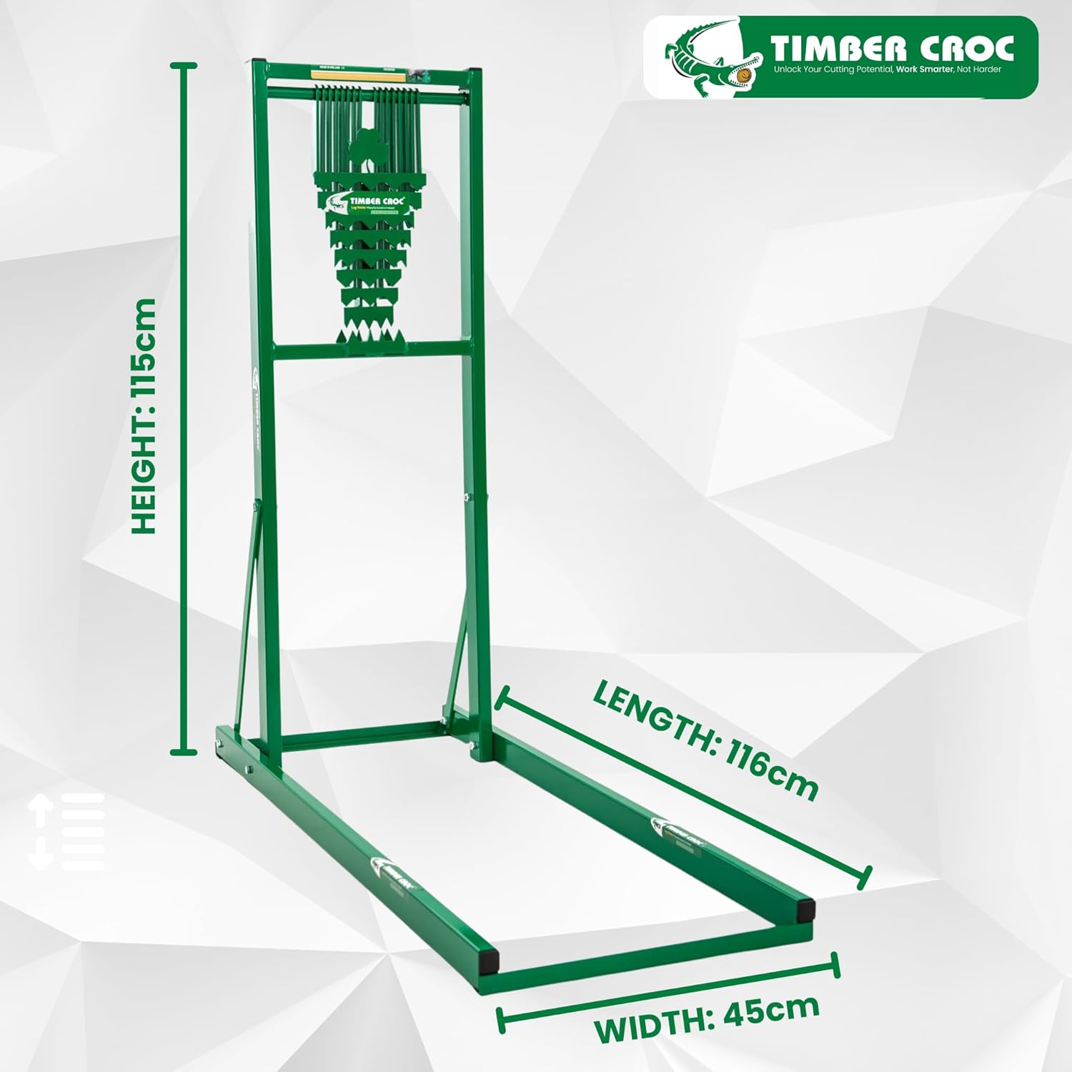

Det här tycker jag är fiffigt:
..så man kunde väl snickra ihop en egen :smasha
Tänker fyrkantsrör i aluminium i huvudsak men så blir det någon rundstång och vinkel kanske. Godstjocklek för att aluminium ska stå pall? Tänker att denna hantering kommer bjuda på en del bank och bryt så.. vill inte ha något korthus som vecklar ihop sig hux flux :)
Förstår att det finns olika sorters alu så tips är alltid välkommet bara det går att få tag på skapligt enkelt. Allt är tänkt att skruvas ihop, vettigt sortiment för alukompatibelt är också intressant.
