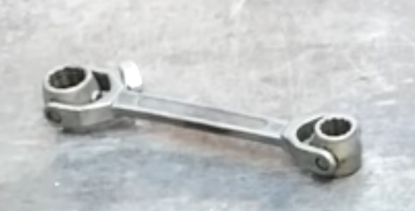

Förkyld o då hittar man grejjer.. som man inte hittar. Möjligtvis egensnickrad men finns verktygen modell bra? Bildsökte vilket resultera mest i cykelnycklar till vevarmar.
Hylslednyckel genomgående, dubbla storlekar och/eller sex eller 12-kant spelar mindre roll. Perfekt som mothållsnyckel när man aldrig vet om andra sidan är samma eller grannumret, lite längd på ytan bådar för bra grepp jämfört med andra slintnycklar & verktyg.
Jag har haft flera sådana där nycklar, dom är klumpiga och dessutom håller dom inte, klykan som håller hylsan ger upp.
Jag tror att dom kom ur en traktorverktygskåda, det var flera olika (okända) märken på dom, men alla var lika kassa.
Kool men kanske för statiskt arbete som mothåll, kanske?
Jo, att hålla en mutter tills den greppar medans man drar bulten med spärrskaft funkar dom ju till.
Men jag har hellre en ringnyckel.
Jag har aldrig varit förtjust i lednycklar heller, dom brukar vara oanvända i mina verktygssatser.
Absolut men gillar idén med att istället för att vingla med 8mm eller vad en ringnyckel bygger så lägger man på denna och drar åt med maskin - klart :) Det jag såg den i var tillverkning, gav ett trevligt intryck och villhöver kicka in du vet. Annan applikation där man kan känna igen sig i utan industri är när man ska demontera något för transport till skrot/tipp/brasa med sjuttiofjorton genomgående i olika men snarlika storlekar. Sådan ur kvalitetssynpunkt värdelös uppgift vill man ofta bara att det ska gå fort utan blodig knoge och irritationsmoment.
Nackdelen med specifika satser som till traktorn, bil etc. är att kombonycklarna då gärna är 10 och 17 eller 14/däckjärn. Nästan värt att tillverka egna nycklar som på bild med dubbel/dubbelhylsa. 4st skulle täcka 10-25 hela serien. Bara en vettig modell av gaffel kort.
Min mamma har en sån där multilednyckel med fyra storlekar i varje ände i sitt garage. Det är jag ganska övertygad om att hon inte vet.
Den nyckeln funkar att lossa cykelhjul med, men inte så mycket annat eftersom den är i vägen för sig själv och ändarna snurrar alldeles för lätt.
Fick ögonen på en sådan på senaste kinasajtappchoppingen o tänkte att det var för billigt att inte testa. Det var dock ett set om 3st så jag tänkte i morgongruset att då är det alla storlekar men såg sen att det var 1st 6-kant, 1st 12-kant och 1st 12-kant av den kantigare modellen. Storleksweizz har dom tyvärr försökt charma hela världen samtidigt så för kompabilitet med dum-tum är storlekarna; 8, 10, 11, 13, 14, 16, 17, 19 = nej tack.
