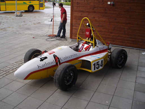

Formulabil med R6 motor, team CRR
allting är relativt... banorna är ungefär som tajta gokartbanor (körs ibland på gokartbanor med uppsatta koner), så nåt av det allra viktigaste är att ha en liten svängradie.
ja då förstår jag att ni gjort den så kort som möjligt om de körs på gokartbanor.
grymt snyggt!
har man grejer så äre lätt att göra fina saker!
tummen upp!
Kul att göra, vi har allt spanat in ditt bygge och de är allt lite stil på det med:tummenupp

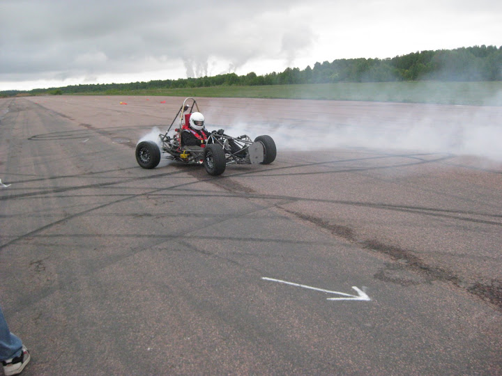

Film ifrån 3e testkörningen (i slutet testar vi rökeffekten av däcken):yoparty
[YOUTUBE-ID]05G94pwK4hY[/YOUTUBE-ID]
Om du hör att den misständer så vet vi, jag tror det är pickupen till soppa pumpen som är något felplacerad men det ska vi testa i morgon.
Nu har vi 1.5 dag på oss att testa chassiet innan det ska blästras och lackas så nu är det minst sagt stressigt. Själv har jag gått å varit göbbig över dålig uppslutning i verkstaden hela dagen.
Ett nytt stag är ditsvetsat i bakramen för att klara kraften ifrån diffvaggorna. Vi har två fästen och det ena ska ta 5000N och det andra 1000N (drag i båda fallen) som vi haft lite problem med men nu monterades ett fyrkantrör som hade dubbla vikten men 4,5 gånger så stark emot böjning.
Kan också säga att under testkörningen upplevdes en vis understyrdhet i bilen (då inte gasen rördes mycket:D) då testade vi montera mjukare fjädrar fram och allt blev mycket bättre, undra om det har just med fjädrarna att göra eller dom ändra hjulinställningarna. Det finns mycket att testa!

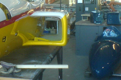

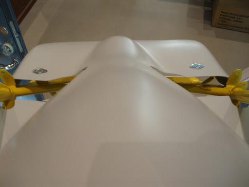

Update!
Vi har jobbat stenhårt de senaste veckorna för att få bilen klar till torsdag nästa vecka.
Flera i min grupp har inte sovit mer än 24 timmar den här veckan.

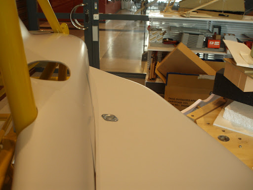

Karossen är så gott som klar. Den ska bara finslipas och lackas.

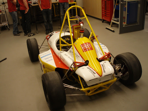

Idag blästrades och pulverlackerades ramen i fin banangul färg:tummenupp
Vi tänker inte lägga upp helbilder på bilen så som den är nu. Bara några kryptiska närbilder:arsele.
Det blir inte så stor chockfaktor om man får se alla små steg i utvecklingen.
Kenny Bräck

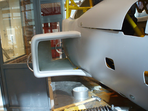

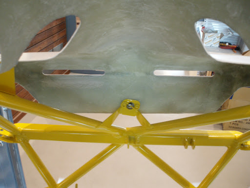

Lite uppdate
Det har jobbats stenhårt av dom som har hand om kaross/ chassie. En jobbig period nu eftersom man också har tentor som skall klaras av. Några har nog gett upp hoppet om tentorn med bilen blir då bra:näsblod
Allt står väll egentligen klart nu för slutmontering i den bemärkelse att alla saker finns sen ska alla detaljer finputsas på lösningarna och najjas m.m.
På tisdag kommer filmkamera riggas i vårat verkstadstak (10m högt) så kommer chassiet placeras i mitten av lokalen. Sen kommer vi under antagligen 24h arbete med montering och justering inför pressrelease på torsdag.
Detta skall bli kul:tummenupp

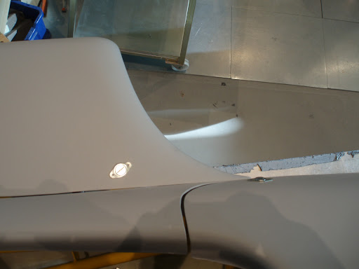

Dålig mobkamerabild vilket är bra då egentligen inget får visas upp innan torsdag.
Kommentera gärna:)

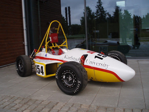

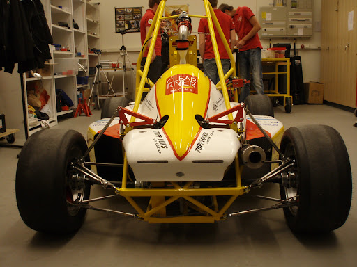

Idag var det realese på bilen och det gick kanon, så när som på vädret.
Alla har jobbat nått så helt fantastiskt den senaste veckan och resultatet har blivit därefter.
Projektet har nu 12500 arbetstimmar bakom sig och en 100% körklar bil framför sig.
Nu är det bara finjusteringar och testkörningar kvar innan silverstone.

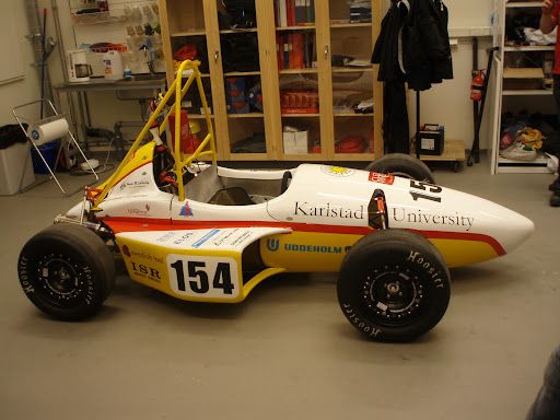

Mr_helmut provkör bilen innan karossen monteras:
Bilen klar för realesen!
Vi har också klippt ihop en realesefilm:tummenupp
