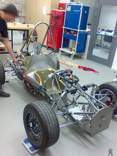

Det är så kort slag på fjädringen att dom inte kommer ta i sin fästöron innan dämparna säger ifrån. Tror dom är monterade så för att fästöronen blir stadigare så men de är nästan så jag får låta det vara osagt för jag är dåligt insatt i de om de ligger mer tanke bakom det.
Ska försöka få någon ifrån Hjulupphängning & manöver gruppen att hjälpa mig svara om de är något mer ni undrar.

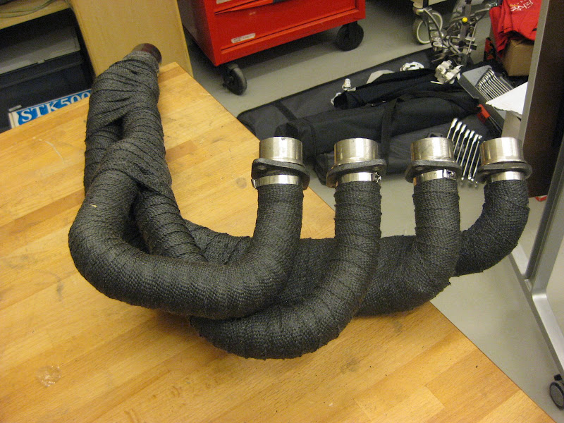

Egentillverkat grenrör där det gjort beräkningar för att matcha pulser och stämma av det till det varvtal där vi ville ha kraften
Grenrör igen

Jag blev också nyfiken på varför ni kör med länkage till dämparna. Mindre ofjädrad vikt är självklart bra, men har ni verkligen tänkt rätt? Länkaget med staget ner till hjulet måste ju väga en del, en tyngd som innebär tröghet på samma sätt som ofjädrad vikt!? En detalj bara för att jag blev nyfiken på resonemanget...
Okejdå... Innan jag ska ifrågasätta något ska jag säga att jag är imponerad - riktigt seriöst bygge från teori till verklighet verkar det som. Snyggt :tummenupp
Om du kollar på F1 så har inga bilar dämparen direkt på spideln. I vipparmen har vi lager så friktionen i den blir mycket lite.
Vi skulle kunna men om vi inte ändrade om chassiekonstruktionen (höjde ramen bak) så skulle vinken på dämparen bli mycket dålig.
Nu får vi en pinne istället för en fet dämpare också (mindre luftmotstånd) sen så skulle man ju behöva en dämpare med längre slag om man inte ändrade utväxlingen som vi nu gör, alltså skulle vikten på dämparen öka markant och den ofjädrade vikten likaså.
Nu kanske allt krams som stötdämparfäste, vipparmar osv väger mer men de är då fjädrad vikt.
Mina argument till de är inte stenhårda men de känns som dom duger? Vi ska sedan kunna argumentera till varje av dessa val vi gjort inför en jury som ska poängsätta vår konstruktion.
