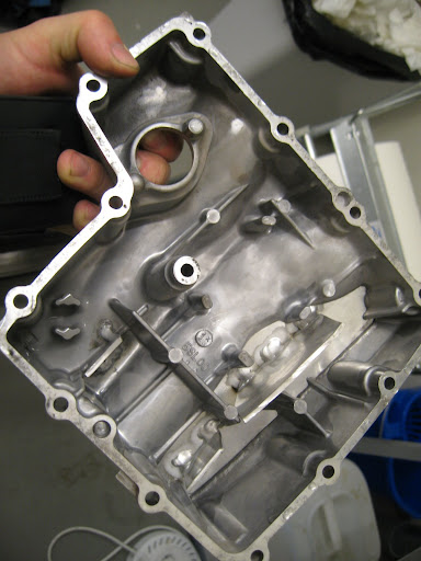

Tråget som ska monteras i morgon. Planat och ihopsvetsat med 3 extra skalpplåtar.
I våran verkstad
Liktjockingen (inte lätt-tillverkad)
Nya bakramen
