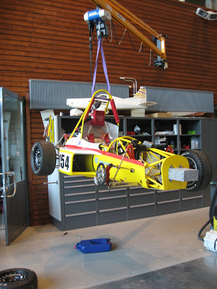

Idag var det kontroll av skruvförband och oljebyte. Hittade punka på ena regndäcket också:huvet
Bra sätt för att komma åt:D

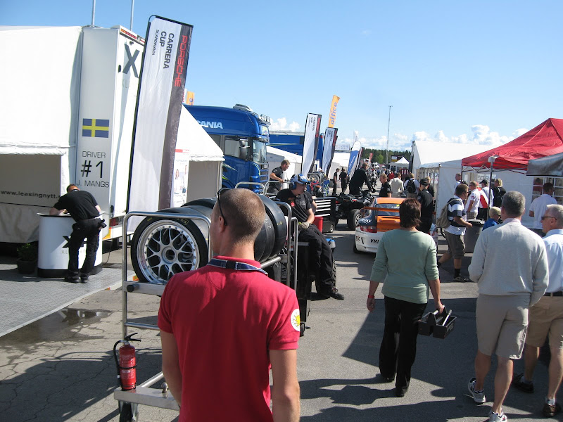

Tillbaka i Karlstad efter en kanonhelg på Gelleråsen. Vi åkte dit i torsdags och lastade av bil och fick lite intro om upplägget på tävlingen m.m. På fredagen var vår lite "race" i en paus STCC hade. Upp med konor på banan och ut och körde.

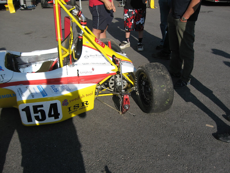

Av årets byggda bilar åkte vi med snabbast varvtid med annars åkte chalmers -07 bil snabbast (bra bil & duktig förare) dock återkom vårt problem med navet och vi tappade ena hjulet med ett varv kvar.
På lördagen monterade vi stålnav som vi förberett inför detta och på lördag kväll gjordes en testkörning i karlstad. Då fick också en ny förare provköra inför tävlingen i Finland.
På söndagen (idag) lastade vi återigen och reste till Gustavsviks gokartbana. Vi han köra ganska mycket innan vi kände att på den sidan där vi monterad en pinnbultplatta som varit använd en gång tidigare började glappa på navet.
Det är ju ett konstrktionsfel vi har och något material som pallar det verkar vi inte hitta. Så det blir gör om gör rätt. Hur vi ska få det klart innan tisdag vet jag inte idag.

kaputt

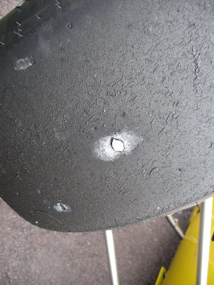

Sten som fastnade på däcket och blev nedslipad:D

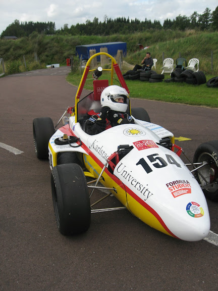

En av förarna gör sig redo för testkörningen på gokartbanan.

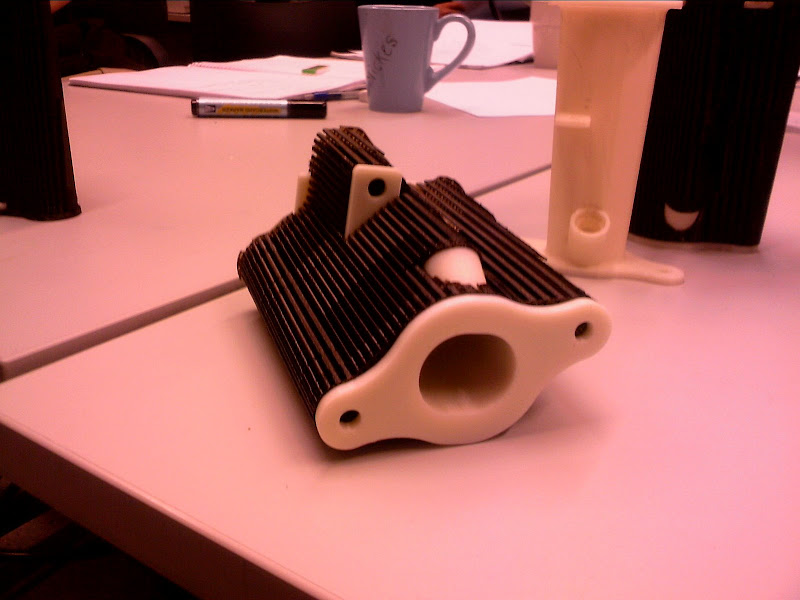

Iår har vi en egen skrivare att tillgå så nu skrivs hela insuget inkl restriktor ut ifrån cadfil. Såhär ser det ut direkt ur maskin (det svarta är stödmaterial)

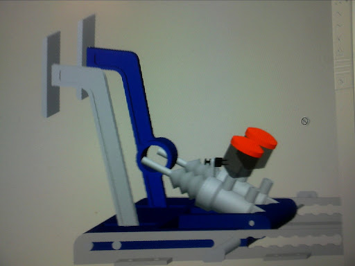

Pedalställ

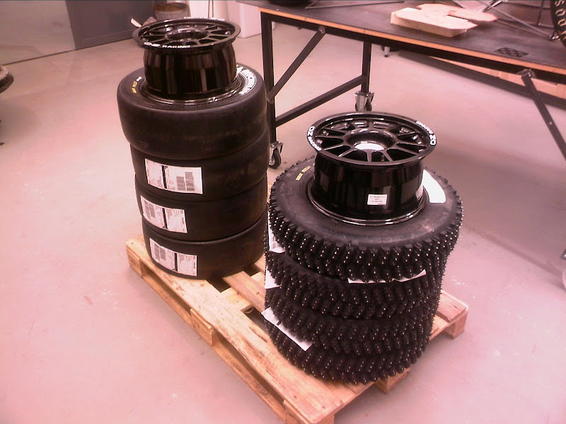

Leverans av fälgar ifrån en av våra huvudsponsorer samt isdäck till formulabilen, ska bli kul att testa

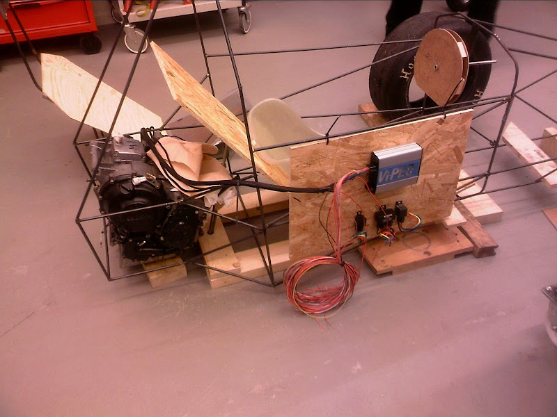

Påbörjat kabeldragning på prototypchassie

Delar av nya bromsvågen och hela bromscylindern
Ser ut som en bra start. De där dämparna är ju klart bättre än det ni hade förra året, men kanske lite hårda för de här bilarna. Är det någon anledning till att ni har bytt däck. Jag har precis suttit och kollat igenom all däcksdata, det jag kom fram till var att Michelin däcken var bland de sämsta. Jag har valt något helt annat, mer än så kanske man inte ska avslöja till konkurrenterna.
Vad fick ni ge för isdäcken? Skulle va kul att ta ett litet race i vinter.
Däcken kostade 2500kr /styck.
Ni får gärna komma och åka lite i vinter:fyllisar
