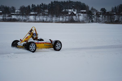

Men så har vi också haft en kick-off för teamet i Torsby (10 mil norr om karlstad) där vi kört lite is med -09 bilen. Nya nav bak konstruerades och tillverkades till detta och dom fungerade jätte bra.

I morgon blir det mera lek med förra årets bil i torsby. Nu med omkonstruerade/ nytillverkade nav fram också:)
