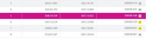

Jag skulle uppskatta feedback på mitt 1,13-varv då jag har svårt att förstå vad jag gör för fel. Varför kör jag inte låga tolvor? Varför är jag så långt ifrån 1,10-tider? Vad tycker ni att jag gör jag för fel? Kameran är monterad så att man ser ungefär en halvmeter framför hjulet.

Annars kanske det kan vara bra att inte försöka pressa tider en stund nu, och hitta rätt i den hastigheten du kör konsekvent för att kanske avhjälpa marksynandet lite?

Kan ha varit så, men jag har svårt att tro att det skulle göra hela skillnaden. Det har generellt sätt känts bra, och med tanke på att däcken har haft fäste hela tiden samt jämna tider borde tala för att jag inte pushar körningen alltför mycket, eller tänker jag fel?
Jag tycker att jag har hyfsade spårval, träffar apex ganska bra och jag gasar väl inte alltför sent ut ur kurvan? Det jag har stört mig på de här två dagarna är att hojen vägrar att svänga. Jag sköt upp framgafflarna ett hack (till sista hacket) och jag har spänt förspänningen bak totalt 2 varv extra, men jag tycker inte att det blev någon större skillnad alls. Varken i tid eller i känsla.

Det låter ju rimligt. Dock är det precis den här hojen jag har kört 1,12,264 med måndagens inställningar.
Årets krascher har inte rört mig ryggen på ett medvetet plan utan jag jagar väl på som vanligt med att försöka bättra på sektionerna, körningen och jaga armbågsskrap (:rofl)
Det enda jag inte trivs med är att hojen driver så mycket utåt när jag går på gas, trots att jag verkar köra så långsamt i kurvorna..

Tja, nåt är annorlunda mellan då och nu, är hojen likadant inställd och samma-likadan är det hos dig själv du får leta, skulle jag påstå. Men nu har hojen fått lite mysbehandling på verkstan som borde påverka rätt mycket, så kör på den och se hur det känns. :P

Nu kom jag iof på att när jag satte tolvtider så hade jag originalstyret, medans jag nu var tvungen att köra med crosstyret som inte alls känns bra. Det bör väl ändå kunna göra lite skillnad. Det ska hur som helst bli intressant att köra nu på fredagsträningen innan nästa veckas tävling :) Att inte mäta tider känns lite bortkastat tycker jag. När jag är ute påbanan så tänker jag inte specifikt på varvtiderna utan där tänker jag mest "kör kör kör kör - slappa av, andas och sjung något - kör kör kör" och det är emellan passen jag får ett kvitto på om jag har kört snabbt eller ej.
Det ska bli spännande att testa hojen nu iaf! Två körpass á 25 minuter vardera kommer jag att lägga på fredagen, innan det är dags för kval och race dagarna efteråt!

Känslan ska inte underskattas. Känns styret bajs så lär det inte förbättra förtroendet. Lycka till med räjshelgen, och med att hålla gummit neråt. :tummenupp
För 1.10 som du efterfrågar så är du för sävlig när det ska svängas och flippas över, du behöver få ner hojen snabbare och även få över den snabbare i s-böjar, tar det för lång tid så tar det för lång tid till påslag och utöver det så blir spåret väldigt långt.
Att det går långsammare nu kan bero på din setup tillsammans med att du försöker öka, du styr in på samma sätt men försöker slå på tidigare och din setup accepterar inte det så du får en lång väg att åka på delgas innan du kan gå på fullt..
Om du istället väntar lite med påslaget så hojen hinner svänga klart så kan du gå på hårdare direkt i ett kortare spår.
Idealt är ju givetvis att jobba fram en setup som accepterar det man vill göra istället för att foga sig efter hojen men du hade ju begränsat med justermöjligheter och då får man jobba efter de förutsättningar man har istället. :)

Tack! Jättebra feedback som jag själv inte skulle kunna komma fram till på egen hand! Det ska jag ta med mig och försöka ta till mig under fredagsträningen och förhoppningsvis så visar det sig på tiderna under kval och race.
En tanke har slagit mig ett par gånger under de senaste körningarna på Gelleråsen. Speciellt vid depåkurvan så dyker den upp. Om jag kommer med hög fart in i kurvan (efter första högern av kurvan) så måste jag gå på avslag såklart för att inte glida ut i sanden. Riskerar framdäcket att tappa fäste ju längre tid jag är på avslag eller är det lika mycket eller lite fäste hela tiden vid ett givet nedlägg och fart så länge gafflarna inte har bottnat? Eller bör jag ha så mycket grepp att det inte blir något problem om jag inte bromsar under nedlägg?
Jag tycker det blir ganska mycket påfrestning på armarna vid avslag och jag tror att jag blir lite osäker för framdäckets grepp, vilket hindrar min framfart. Jag tror att det här blir ett ganska stort mentalt hinder när det kommer till att köra fortare.
Du kan omöjligt ha samma nedlägg och fart genom ingången om du går på avslag. Motorbromsen och kurvtagningen snor fart rätt fort.
Gissningsvis lutar du gradvis mer varefter farten sjunker och när du känner dig trygg med fart och vart hojen är på väg slår du på. Känns den teorin rimlig?
Jag anser att när hojen lutar som mest är det oftast en tveksam strategi att lägga en högre andel av belastningen på det däck som har minst kontaktyta. Gör man det och det ändå funkar hade man ju kunnat hålla högre hastighet om man hade haft en smartare fördelning.

Den feedback jag har fått är att jag är långsam in i kurvorna samt håller en låg kurvhastighet. Då tänker jag att om jag håller en högre hastighet in i kurvan samt genom kurvan så bör problemet vara borta (smart va?).
Då behöver jag ju gå på avslag under en längre tid eftersom jag har en högre ingångshastighet.
Är risken stor för framhjulsläpp då, eller är det bara under trailbraking som det finns en en fara att tala om? Nu vet jag givetvis att det även beror på däck och underlag, men om alla parametrar är lika och det enda som skiljer är tid under nedlägg; riskerar framhjulet att tappa fäste strax innan jag kan gå på gas? I så fall varför? Pga nedlägget och/eller andra orsaker? Ju lägre farten är desto större bör marginalerna vara. Eller ökar risken eftersom att spåret blir tightare ju långsammare det går? Tar farten och spåret ut varandra så att endast nedläggningsvinkeln avgör?
Jag har ju uppenbarligen rätt dålig koll på exakt hur bra framdäcken greppar så jag försöker lära mig det här i teorin istället för ute på banan.
