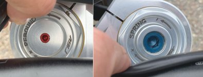

För att bli klar med fjädringen, vänster och höger gaffelben här. Vänster rebound-justering, och till höger pre-load/ fjäderspänning. Jag är en tung pojke så det här är högst aktuellt för mig.

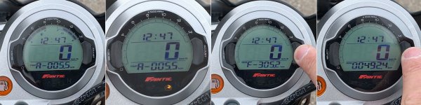

Instrumenten. Enkelt och totalt ointressant för oss som gärna håller ögona på terrängen framför.
Det går att ställa in olika vyer på info, t ex bränslenivå med batteriets laddning, eller en varvindikator som inte är så direkt av sig. Samt klocka/tid, eller batteriets spänning (Volt). Och sist trip A & B, ODO, samt "F-NNNN" för att få hjälp med att gissa kvarvarande kördistans på befintligt bränsle.
