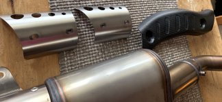

Ja, jag går väl emot Bosses råd nu och säljer mitt avgassystem till Fanticen ändå. Det är stort och tar plats, har ingen hylla som vill ta det för tillfället, så det står lutat mot ett hörn så länge.
Lade ut det på Tradera, se om det händer nåt.
.. vet inte ens vad jag ska ta så jag satte utropet på oförskämda 5000 kr. Vem vet, jag kanske får stryk nu 😁

Original system får man väldigt dåligt betalt för.. Så 5.000 är väldigt mycke, va glad om du får 500 för den..
App app app! Omvänt förhållande gäller om man själv behöver köpa ett.
Skrothandlaren kommer generöst erbjuda dig att handla för "halva nypriset" vilket kommer skjuta över 5.000 spänn så att det skriker om det.

Jo jag vet att de finns dom som behöver ett orginalsystem å får betala för de oxå... Men de är fler som vill sälja sina orginalsystem än dom som vill köpa..
Jag hajar poängen boys. Tackar för solklara sanningar. Hur som helst, vi får se. Annars kanske jag smälter ner det och gör ett asballt system till min KLX230 istället 😁
