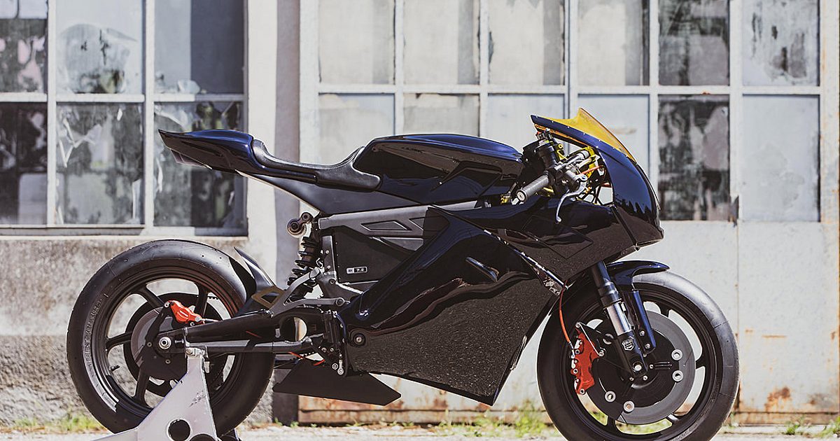

Wow,
177 hk
0-80% på tjugo minuter
161 km räckvidd, gäller det för riktig körning och 80% funkar ju det.
220 kg.

Lyckas Triumph få ihop en produktionsklar hoj med dessa specifikationer och med en prislapp i närheten av konkurrenterna? I så fall så…

177 hk
220 kg.
16 mil är ju garanterat mätt 100-0.0 i batteriet och givetvis så snällt kört som körcykeln tillåter i den mest optimala temperaturen körcykeln tillåter.

0-80% laddtid är ju definitivt mätt på en snabbladdare, kan ens en typ 2 laddare leverera 80% av batteri innehållet (vad det nu är) på 20 minuter rent teoretiskt?
Njae, nu vet jag att just TE-1 ska testas av journalister efter sommaren. Så jag är Inte riktigt säker, vill gärna avvakta och kolla in lite utlåtanden - Ett av målen var ju att hojen skulle funka för bandagar, då ska batteriet klara 20 minuter (inkl något uppvärmningsvarv) och sedan laddas tillräckligt under 20-30 minuter för att klara nästa pass.
Hojen verkar ca 30 kg lättare än Energican med dess 21.5 kWh, är batteriet i Trajjan av samma storleksordning måste de nyttja det som någon form av bärande del i chassit, har svårt att annars se hur de kan skala av så mycket vikt. Om nu inte batteriet de facto är mindre?
När jag testade Energican i landsvägskörning 70-80 vägar och med normalt tempo indikerade förbrukningen att jag skulle få ut 18-20 mil. Det är okey. Jag tror knappast Triumph (eller någon annan som t ex Ducati) lägger sig lägre. Om man inte vill fokusera på priset då.
Laddare - Spontant nej. En trefas 32A klarar de flesta laddboxar - alltså 22kW. Problemet är ombordladdarna, det är få elbilar som stoltserar med högre kapacitet än 3 x 16A, dessutom är 32A säkring inte så vanligt i villor idag. Med 22kW skulle Du kanske kunna ladda batteriet på en timme, om det ligger på ca 20 kWh och klarade att ta emot så mycket energi 80-100%. Triumph specar ju själva 10-80%, det innebär att även deras konstruktion mest troligt klarar begränsade strömstyrkor i toppladdning.
Triumph har jobbat seriöst och från grunden med sin elhoj som jag ser det. Men det är lite för många obekanta parametrar (t ex batteristorlek) för att jag ska våga ge mig på alltför stora slutsatser.

Ja just därför tror jag att det är precis som med alla andra elfordon som någonsin har lanserats, extremt tillrättalagda siffror och förhoppningar.

"Normal körning" för motorcyklar är 20-30+ på skyltad hastighet och full kräm i alla accelerationer, allt annat är bara att ljuga för sig själv och andra.
Prova att haka på ett gäng på en normal körning utan att köra så får du se.
