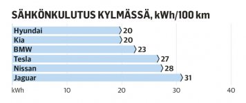

https://tekniikanmaailma.fi/tm-test...ilun-kulutusmittauksissa-yllattavia-tuloksia/
Jasså, då har vi dålig el här på östra sidan om sjön... För här har de i alla fall testas, och de har som lägst förbrukning på 20kWh/100km +värme. Länken till testet är tyvärr på finska men graferna går i alla fall att läsa på finska, fast man e svensk. Screenshot bilden visar förbrukning på vintern utan värme

Tja då räknar vi på din bil, enligt de siffror du anger... Jag räknade med de siffror som Finlands största tekniktidning anger men de dög ju tydligen inte åt dig... (de brukar för övrigt långtidstesta bilar, och när testerna e klara så skruvar dom bilarna i molekyler för att kolla toleranser i lager/cylindrar, så dom är noggranna i sina mätningar)

I detta fall hänvisade jag till de siffror som en Tekniktidning har testat i -11c. Jag ser ingen orsak för de att ljuga om deras testresultat. Tidskriften är allmänt känd för att vara väldigt noggrann med sina tester. Dock är testet från 2019, så inte dagsfärskt.
Valde detta test då det är ytterst svårt att hitta ett test var dom skriver ut förbrukningen, de flesta skriver ut hur långt man kommer vilket är oväsentligt i sammanhanget då jag diskuterade elbilar vs dammsugning i elbristtider.
Har du en källa på förbrukningen på olika elbilar sommar/vinter under nordiska förhållanden så läser jag den gärna, det får även gärna framgå vilken temperatur de har i kärran! Jag justerar gärna min uppfattning enligt den!
