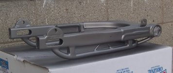

Hatten av dewil, vilken hjulafton, och vilket projekt :) Angående bredare bakhjul så ta de om/när du känner för det så klart. Men håll ögona öppna efter delar. En ny baksving med axel kostar oftast femsiffrigt här hemma sen ska du få till offsetdelar på det. Jag kom dock över sving + 5.5-tumsfälg för 2 papp, oanvänt men garagedammigt :) Såcde behöver inte bli så farligt dyrt. Keep up the good work!
Kommer jag göra lagom till säsongen är slut så får vi se om det blir en till byggvinter! Men men! Prio-1 är ju en hojsommar!:yoparty
