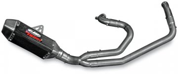

Några bilder på fälgarna samt ett riktigt sjysst avgassystem jag hittade. Precis det stuket jag vill ha, moto-gp stuk med kort kraftig burk som sticker upp. (sen hur det blir i slutändan får vi ju se, när man surfar hojar minst ett par timmar om dagen hinner ju vinden vända ett par gånger, minst!)
Hatten av dewil, vilken hjulafton, och vilket projekt :) Angående bredare bakhjul så ta de om/när du känner för det så klart. Men håll ögona öppna efter delar. En ny baksving med axel kostar oftast femsiffrigt här hemma sen ska du få till offsetdelar på det. Jag kom dock över sving + 5.5-tumsfälg för 2 papp, oanvänt men garagedammigt :) Såcde behöver inte bli så farligt dyrt. Keep up the good work!
