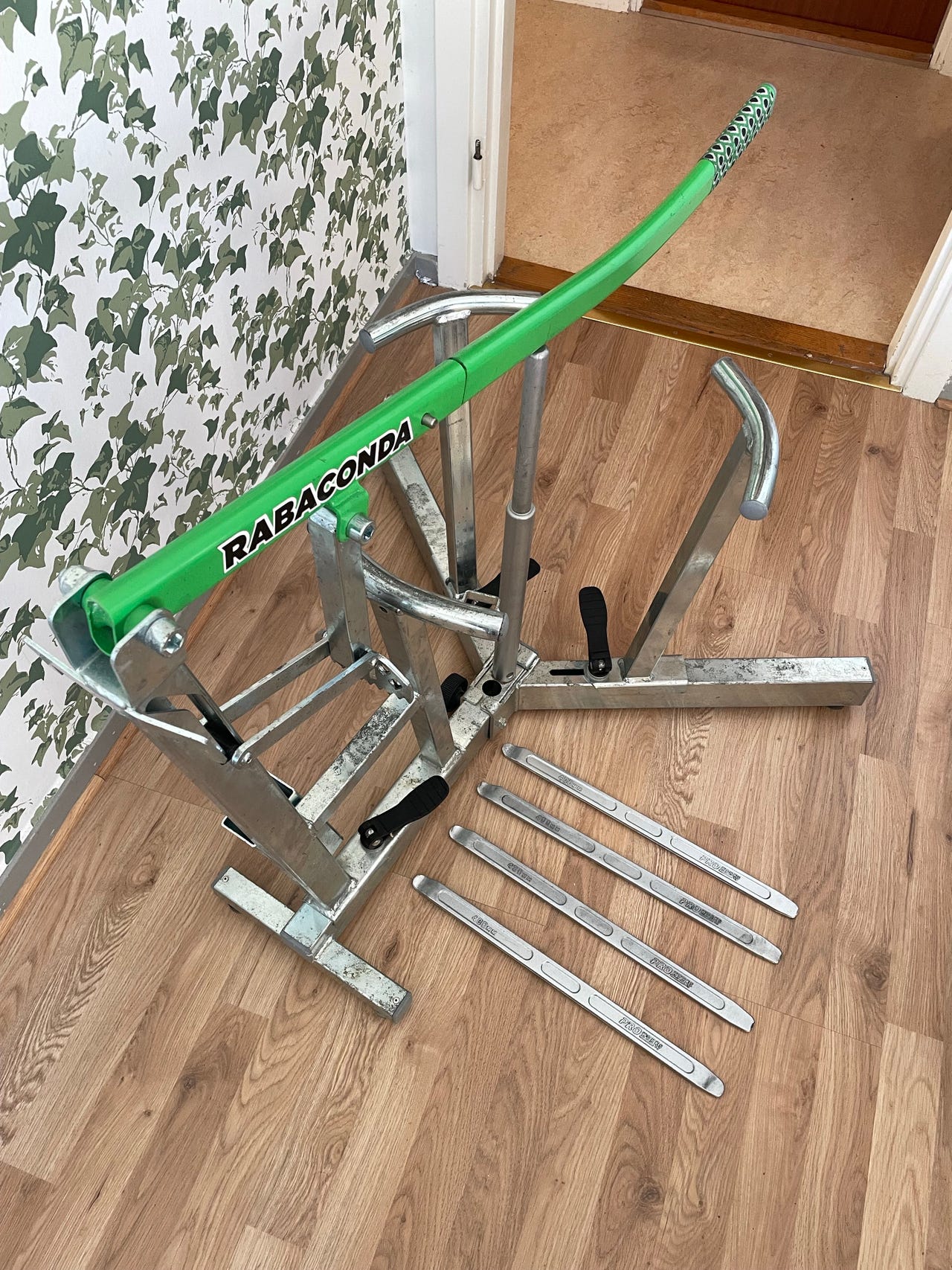

Rabaconda för 2500sek.

Det där är en annan variant än den jag köpte.

Rabaconda finns i tre olika modeller, den ursprungliga som är avsedd för crossdäck, den använder man med ett gäng däckjärn. En minimodell av denna för mindre däck, och så den senaste innovationen, Street som är främst avsedd för gatudäck.

Nej, Rabaconda "nr 1" för crossdäck kränger man med däckjärn så i princip är det bara en ställning för hjulet + en hävarm att lossa däcket från "humpen"

Vad Rabaconda gjort som är särskilt bra är att tilta hela ställningen så att kraften att rotera krängningsverktyget hjälper till att stabilisera ställningen
