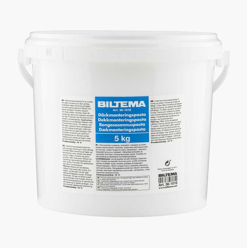

Dessa har jag, behöver bara komplettera med däckpasta och fälgskydd, använder Motionpros dito också för de är bäst:
Tillägg för den som inte fattar, med dessa behöver man ingen maskin.

God tvåa är däckmonteringspasta. Och en pensel smeta på pastan.
