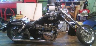

Edit: Bifogar några byggbilder på en kundhoj, numer SFRO'ad, reggad och klar.
    45.6 KB · Visningar: 583
    29 KB · Visningar: 503
    41.2 KB · Visningar: 520
