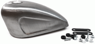

Det kan bli en fräck hoj det här:tummenupp Har du funderat nåt på tankbyte, kanske nåt lite droppformat, från nåt gammalt härke, tycker inte att linjerna stämmer riktigt.. men det är ju jag det.. hur som det verkar kunna bli fräckt det här.
Edit: Typ den här tanken från www.bikeline.se

Nja alltså jag har redan gjort ett tankbyte, originaltanken är ju en traditionell customtank och det vill jag inte ha. Då blir det ju en chopper :3freak
Grundidén är en blandning mellan bobber och caféracer. Oroväckande att du inte tycker linjerna stämmer, jag tycker att linjerna och helheten på ett bygge är det viktigaste, inte detaljerna. Jag tycker det ser ok ut, får hoppas att det bara är du som inte är van vid blandningen av stilar :krama

Det där är fö en klassisk sportstertank. Sk peanut-tank.
Har samma på min sporre, fast med släta sidor.
Inget sånt på detta bygge..¨
Snygg i all ära, men inte här.
