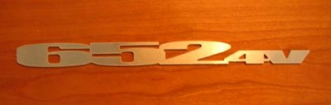

Lite småsaker händer också. Har tillverkat ett stag med fäste till bromsoket bak och emblem till tanken. Savage som hojen heter känns lite missvisande :rolleyes: så det blev 652 (kubik) 4V (4 ventiler är det faktiskt...) Tror det kan bli nice med lite polering på det. Om en vecka är det byggbesiktning för SFRO, jag är lite nervös, stora problem kan döda projektet :näsblod
